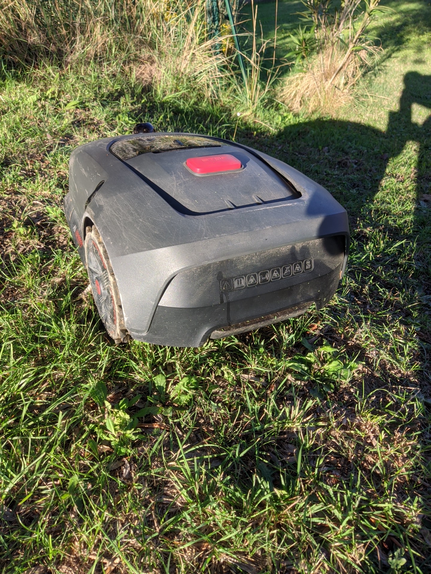

Bonjour, ayant un terrain particulièrement accidenté, il m'arrive très souvent d'avoir le message "robot bloqué". En général c'est dû au fait que le pare-choc avant et l'arrière (poignée ou jupe) touchent le sol. J'ai donc décidé de retourner la poignée (ce qui l'a remonté de 2 à 3cm) et de raccourcir la jupe arrière d'autant (voir photo). Je constate aucune incidence sur la qualité de la tonte et en revanche le robot ne se bloque plus sur les creux et les bosses raisonnables. Le seul inconvénient est une moins bonne préhension lors du transport par la poignée.

Bonjour.
Pour info, suite à la petite modification de la hauteur de la jupe arrière, je viens de terminer la tonte de mes 2 cartes. L'une de 660m² et l'autre de 720m². Habituellement, je devais, sur l'ensemble des 2 cartes, débloquer le robot 6 à 7 fois. Cette fois-ci, aucun incident n'est survenu. Désormais, je pourrais donc lancer le robot pendant mon absence ou pendant la nuit sans avoir la hantise de le retrouver bloqué avec parfois la batterie vide, comme cela m'est déjà arrivé.

Ca devient un MOVA 1000 Coupé alors :lol:
Bonne astuce en tout cas, dommage qu'il faille découper la carrosserie pour y parvenir ... :oops:
Re: Robot bloqué
Effectivement. En revanche cela m'a permis d'ajouter des petites zones auparavant inaccessibles. A ce sujet, bien que maintenant il se sorte tout seul de situations difficiles (pentes), il serait judicieux que Mova réduise le temps de tentative de repositionnement afin d'éviter le labourage du terrain.
