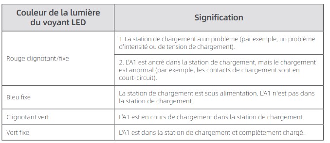

Si le voyant est fixe vert cela indique normalement que la batterie est totalement chargée (robot bien connecté à sa station de charge via les broches).
etat led batterie chargement
Si le robot ne s'allume pas malgré un appui sur le bouton sous le capot, il peut y avoir un sérieux problème qui nécessite de contacter le SAV ...
