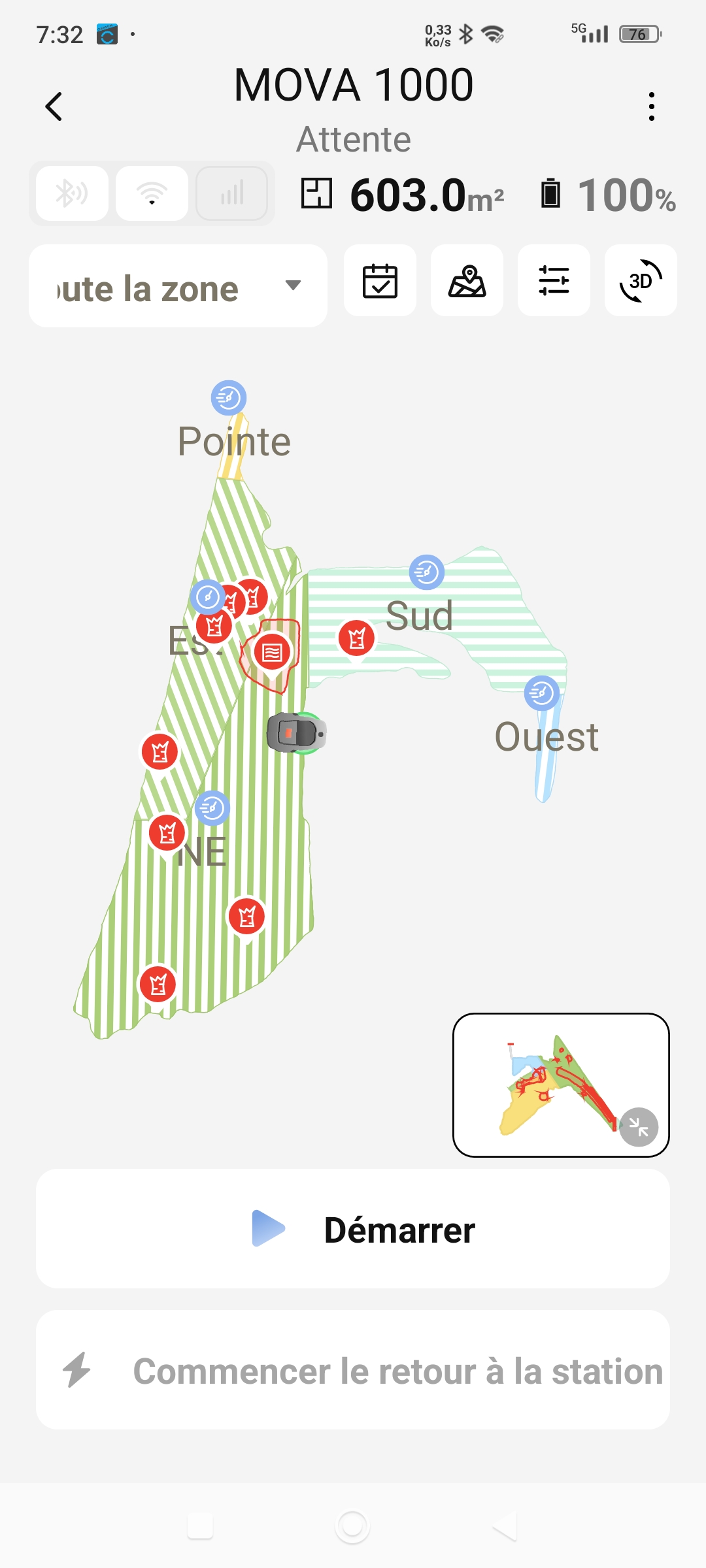

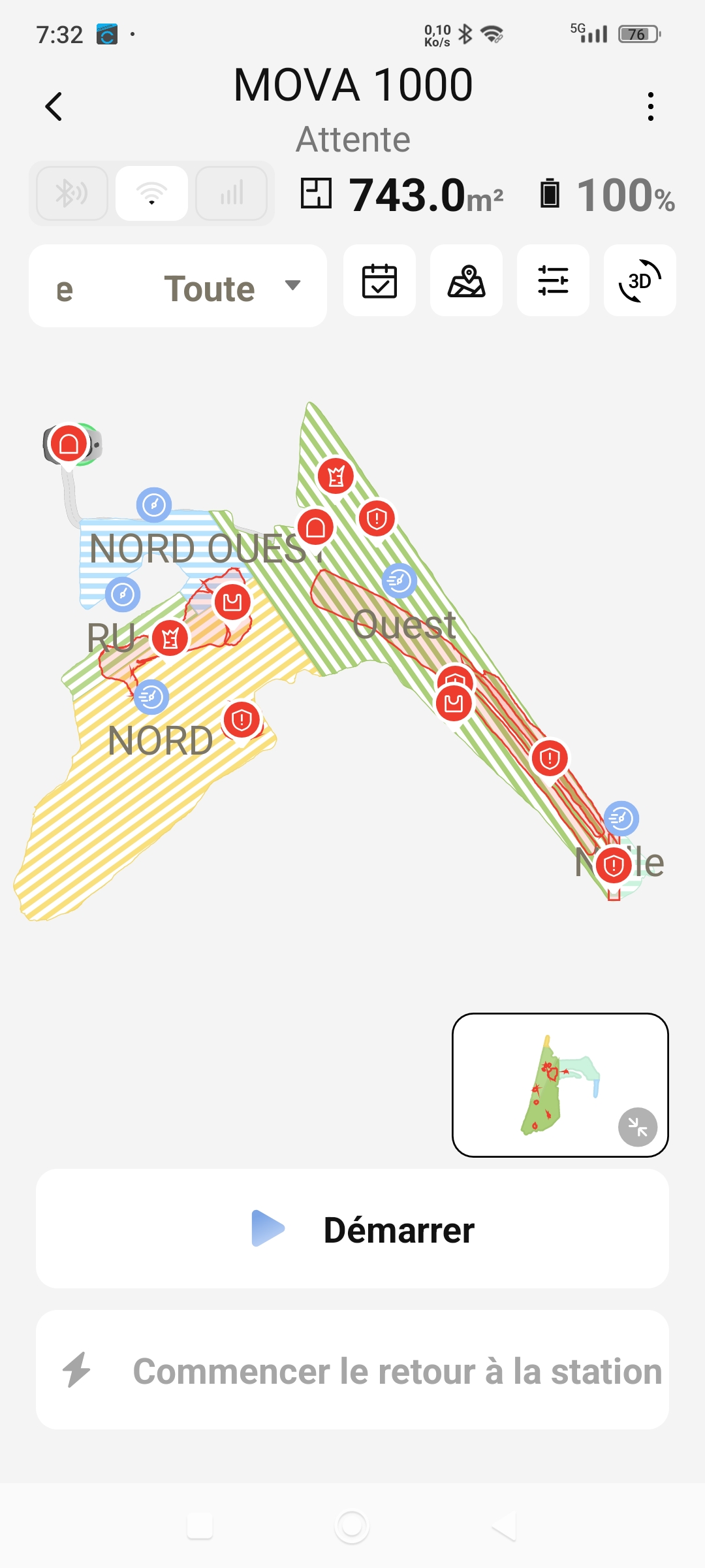

Alors que ma carte NORD fonctionnait sans problème le robot me dit ce matin que la station n'est pas connectée à la zone de travail. Pourtant le chemin était fonctionnel. Je l'ai supprimé et recréé. Mais le message persiste. La zone SUD quand à elle fonctionne correctement. Que faire?

J'ai contacté le SAV MOVA. Leur solution était de tout réinitialiser avec pour conséquence de devoir refaire les 2 cartes! J'ai supprimé la carte défaillante et recréé une partielle avec chemin d'accès. La station est de nouveau reconnue. C'est probablement un bug logiciel qui j'espère ne se reproduira pas.

Non, pas nécessairement. J'ai d'ailleurs essayé de supprimer le chemin et d'adjoindre à la carte une zone d'accès direct à la station. Mais on me demandait toujours de créer un chemin.
