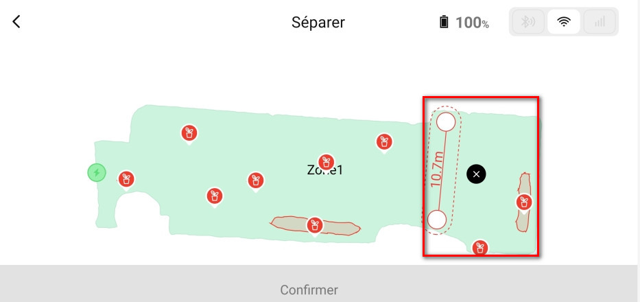

Voici la photo de la carte de mon terrain avec la partie que je souhaiterais diviser :

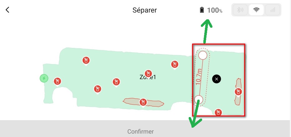

Pour créer la séparation, il faut impérativement faire sortir les traits du terrain (dans la zone blanche):
separation zone etendre

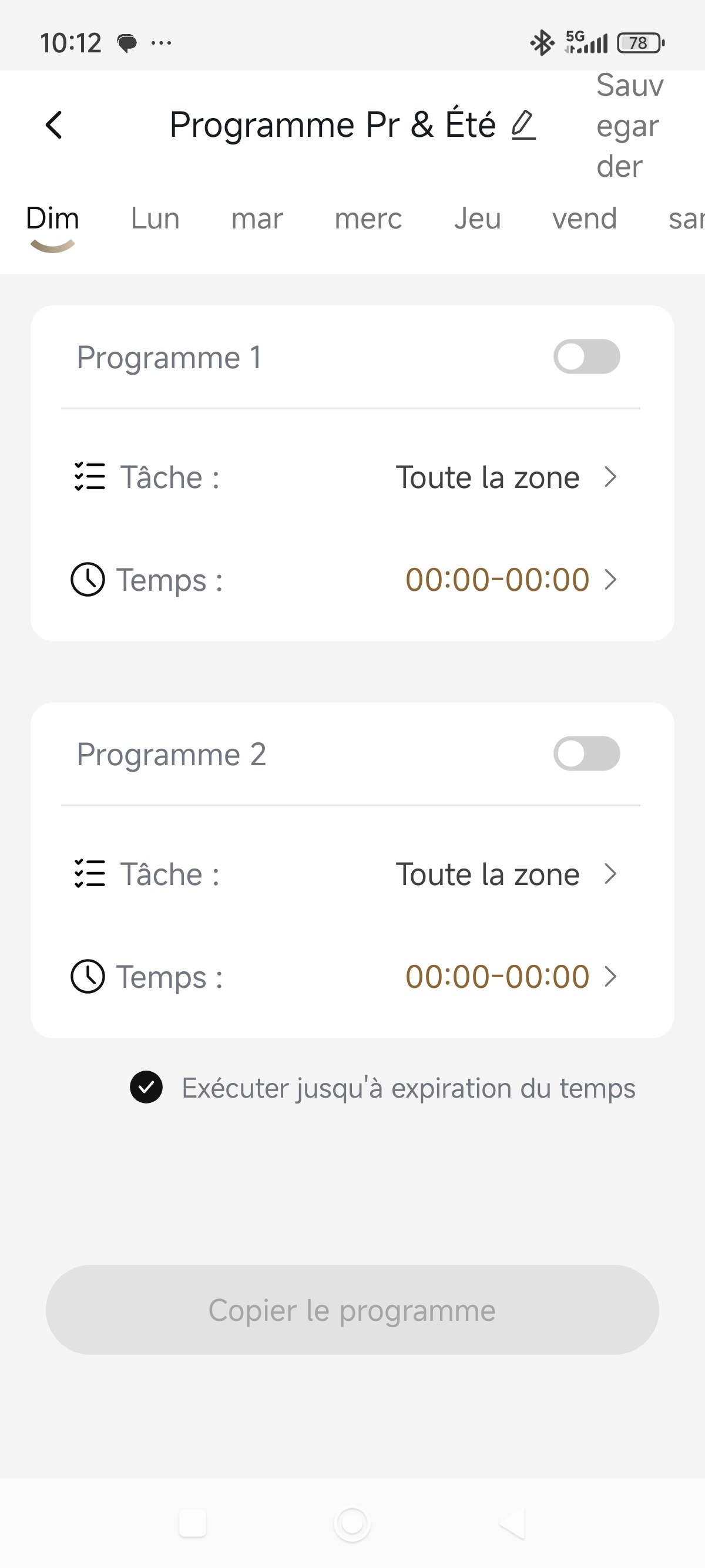

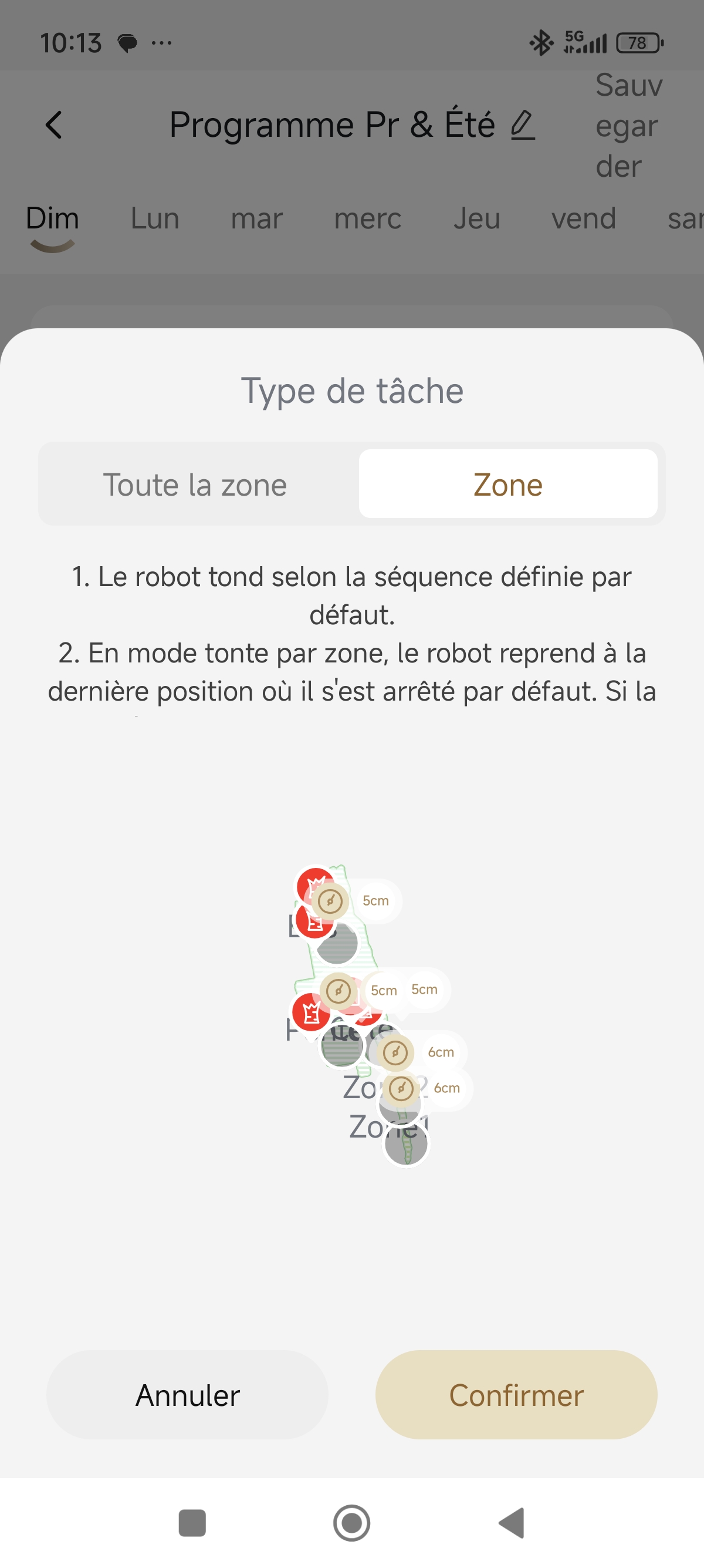

Ensuite dans le menu de programmation :
Choisissez le programme 1 :
programmation planning

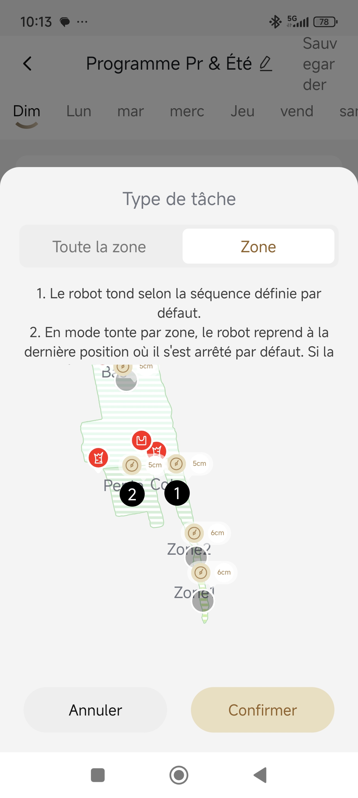

Sélectionnez "Zone" dans type de tache :
programmation type tache zone

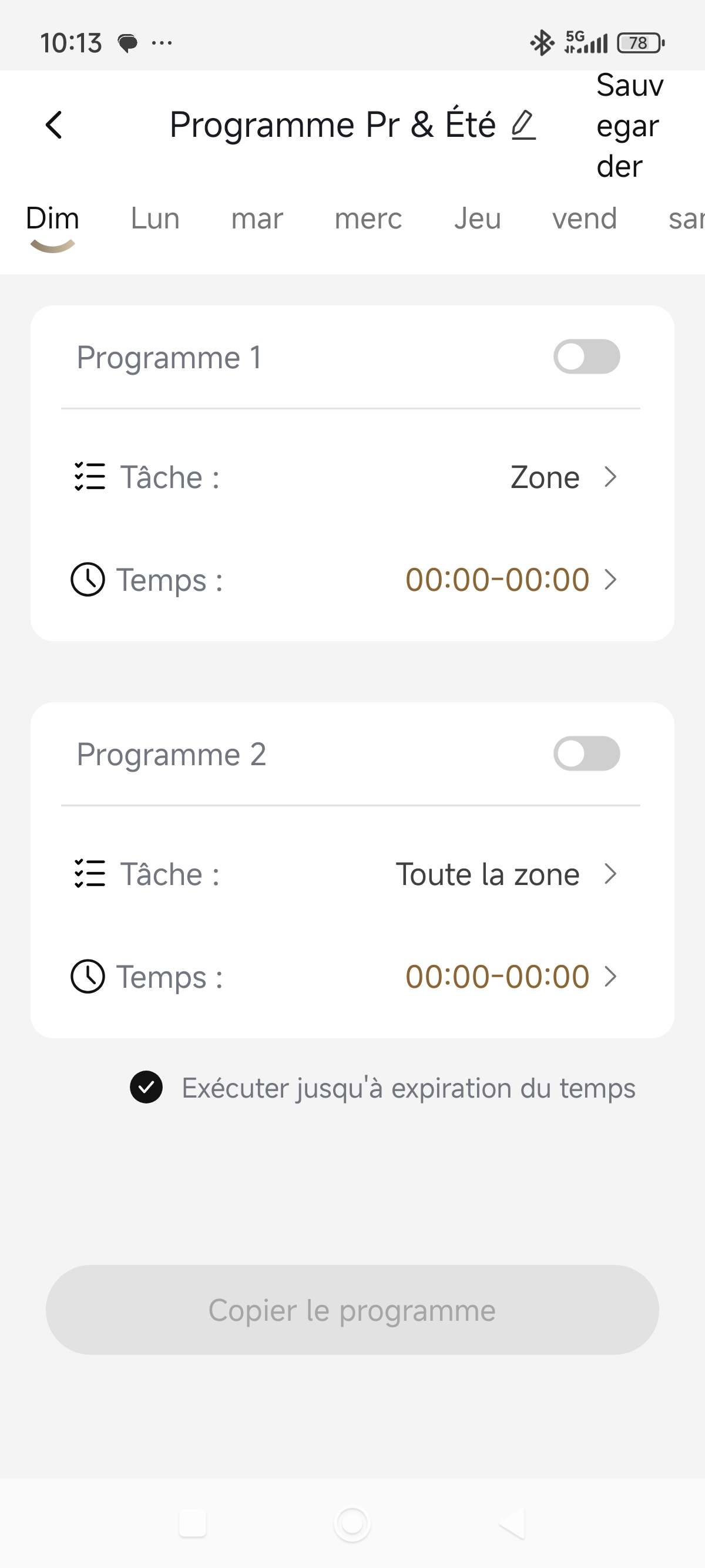

Sélectionnez les zones concernées :
programmation choix zones
programmation zone selectionnee

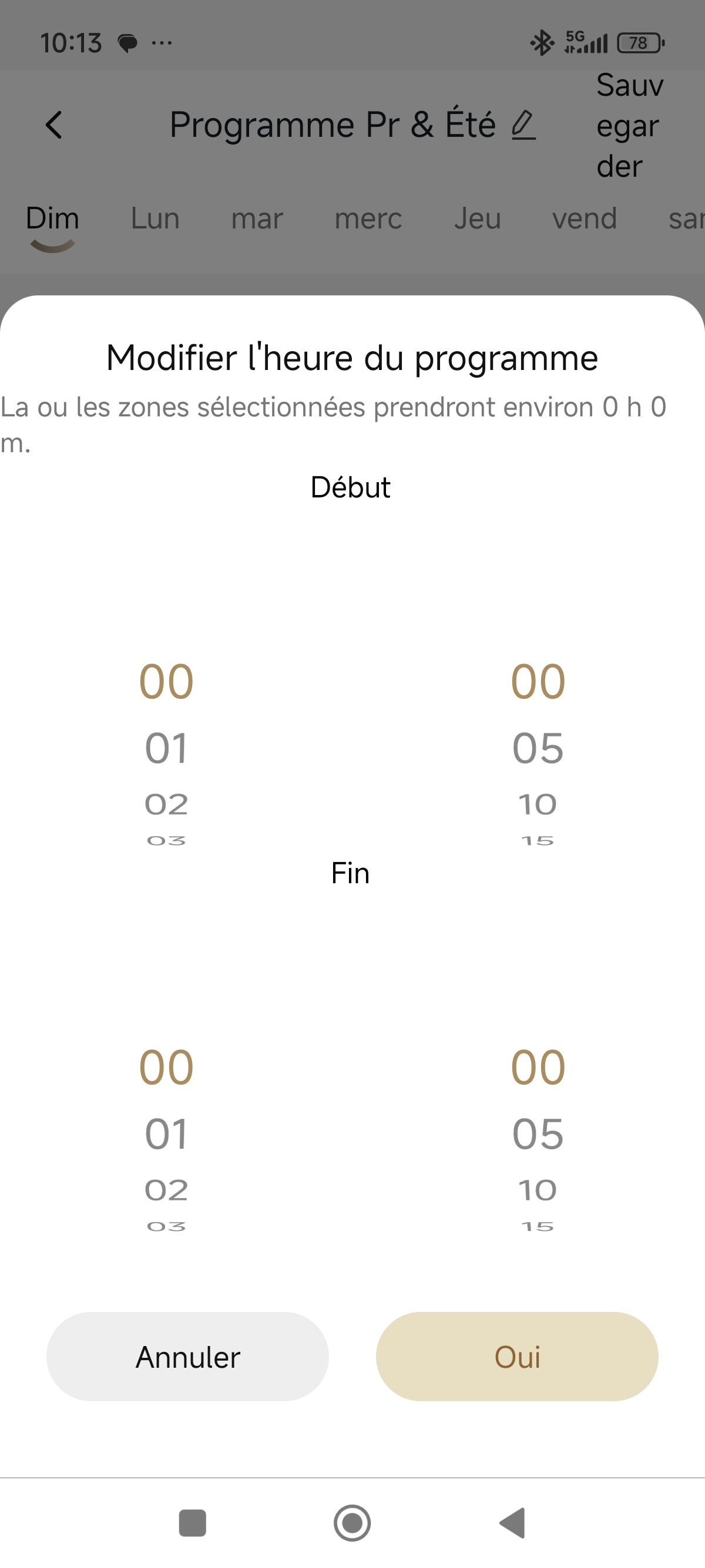

Configurez la plage horaire désirée :
programmation heures planning
Attention à la case à cocher "Exécuter jusqu'à expiration du temps" qui va permettre au robot de tondre continuellement même s'il a terminé la ou les zones du planning.

Merci Nexus,
Cela a parfaitement fonctionné.
C'était donc uniquement les traits qu'il fallait sortir de la délimitation... ;)
Je n'ai pas vu la case à cocher "Exécuter jusqu'à expiration du temps" dans la programmation.
Le menu de programmation est différent du Dreame.

Oui il peut y avoir quelques différences entre Dreame et Mova :?
