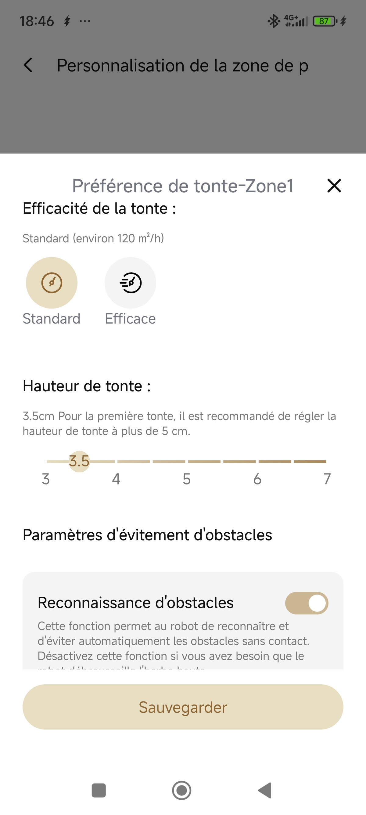

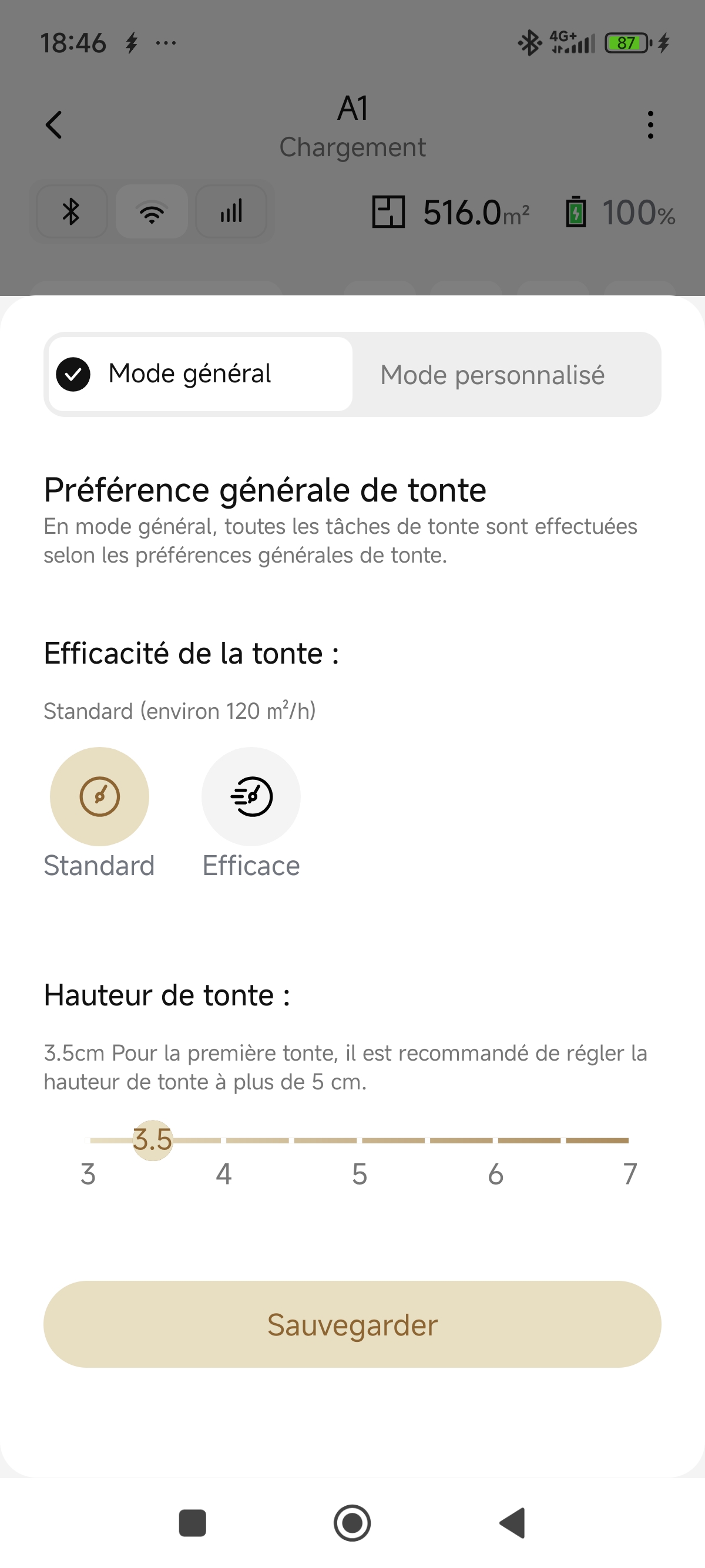

Bonjour Christian et bienvenue :D
En effet c'est possible de différencier les paramètres de tonte en fonction de la zone, mais cela implique de ce fait de créer plusieurs zones dans votre jardin (menu edition de la carte => ajouter une zone).
Une fois cela fait, vous pouvez via le bouton paramètre choisir le "Mode personnalisé" puis le bouton "Parametrer" pour configurer chaque zone :) (hauteur de coupe, efficacité, reconnaissance ou non d'obstacles, hauteur des obstacles, direction de la tonte, etc).
Bon paramétrage :)
