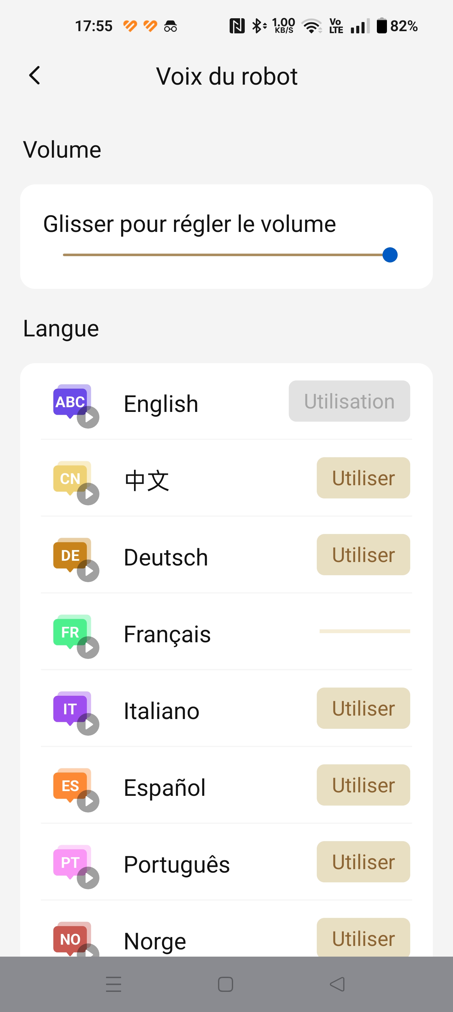

Vous pouvez changer la langue (voix du robot) via l'application sur le smartphone dans le menu Paramètres puis "Voix du robot" et sélectionner "Francais".

Je n’arrive pas à télécharger la voix en français du robot

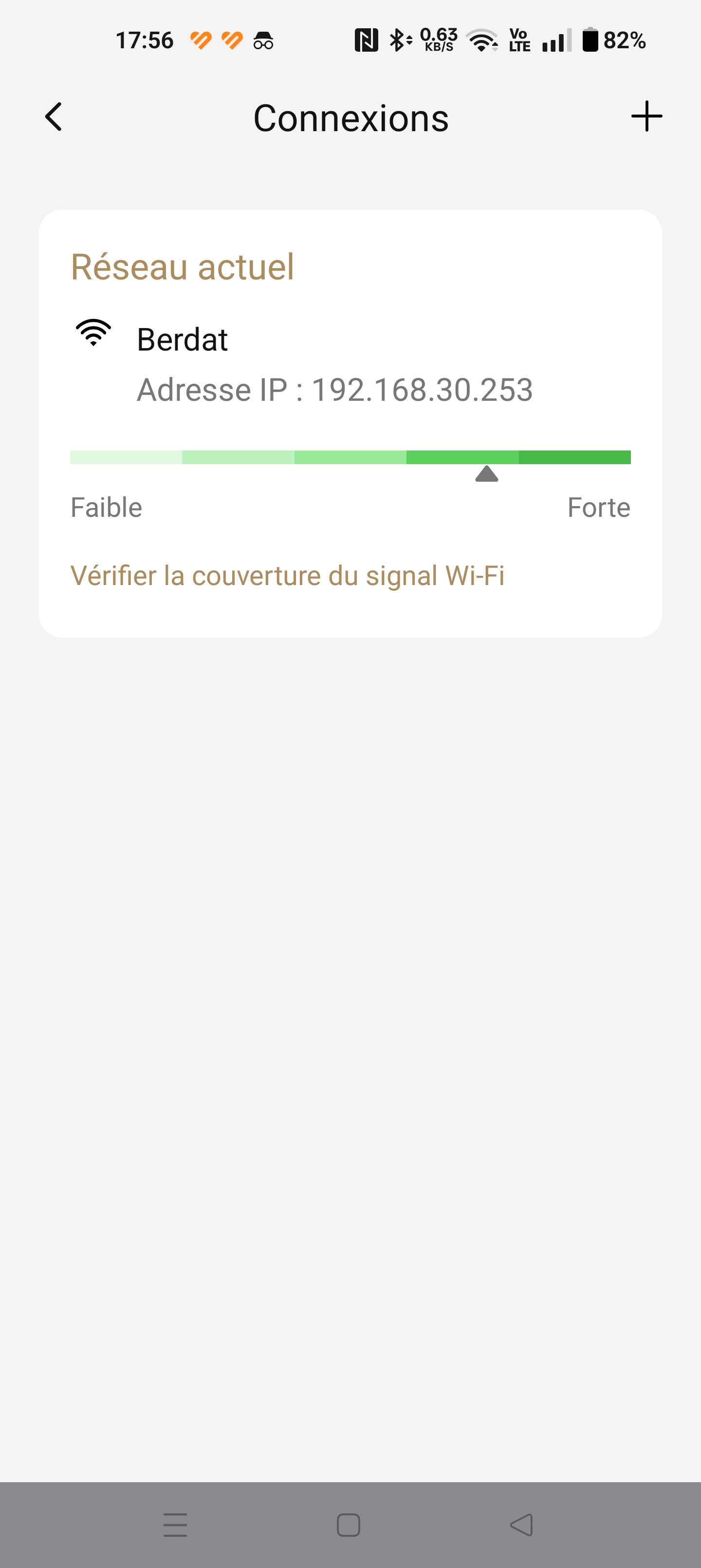

Le robot est bien connecté au réseau Wifi de votre domicile ? Vous pouvez vérifier la qualité de la connexion sur l'application en appuyant sur l'icône représentant la connexion Wifi (entre le bluetooth et la connexion 4G).
