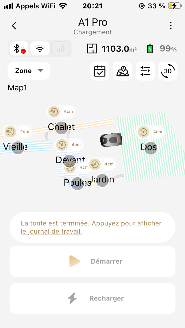

Je possède depuis peu, le DREAME A1 Pro, je trouve qu'il met très très longtemps pour tondre, pourtant seulement 1 arbre à contourner en plein milieu sur 678 m² (rectangle environ 28x24)
Il affiche 276 minutes, or il a commencé à 9h49 et fini à 19h48.
C'est indiqué sur l'application en fonction rapide, qu'il devrait tondre 200m²/heure, j'en suis bien loin.

Vous pouvez envoyer une capture d'écran de votre carte ?
Pour cela, utilisez l'onglet "Pièces jointes" en dessous du bouton "Envoyer" lors de la rédaction d'un message, puis cliquez sur ajouter le lien pour qu'il apparaisse dans le message.
Re: DUREE TONTE TRES LONGUE
CARTE DOS

A titre d'information, le robot est donné pour 1000m² tondu en 24H selon le constructeur.
Vous avez un terrain de 678m², tonte réalisable théoriquement en environ 16H si l'on fait le ratio à partir de ces données, il a mis 276min pour réaliser sa tache, 678m² / 276min = 2.456m / min de tonte.
Selon vos données, le robot a commencé à tondre à 9h49 et fini à 19h48 soit environ 10h de tonte (charge incluse), on est donc déjà très bien en terme de durée.
Si l'on affine le calcul, avec une performance de 200m²/h demandé, 678m²/200 on tombe a 3,39 soit 3h23min de tonte effective (hors temps de rechargement de la batterie).
Si l'on déduit les 10h de travail au heures de travail théoriques, 10h - 3h23, il reste 6h38 de chargement sur la période des 10h, soit environ 2h de charge entre chaque tonte (grosso modo).
En terme de comparaison, sur une zone complexe dans mon terrain de 402,7m², le robot a mis 237min (~4H) pour tondre en mode efficace (200m²/h), ce qui donne 1.699m² / min de tonte.
En conclusion, votre robot est très efficace :)
