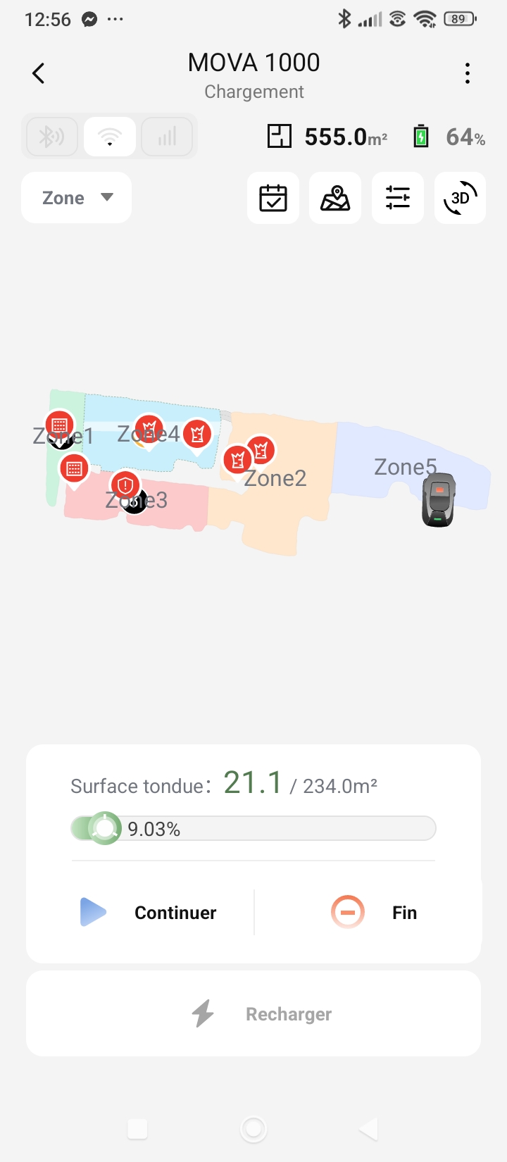

En complément d'Anva, pouvez vous envoyer une capture d'écran de votre carte ?
Re: Pb d'accès à la zone
Oui la voilà.

Et bien j'ai réuni les deux zones scindées. Puis j'ai scindé à nouveau en décalant la séparation.
Et bien miracle : tout fonctionne normalement. Je croise les doigts
J'ai également désactivé l'option " éviter les obstacles sur le chemin" je pense que le problème venait de là.
Oui, si il y avait un problème lors de la division de zone, le fait de l'avoir fusionné puis découpé a sans doute suffit a corriger le tir ;)
