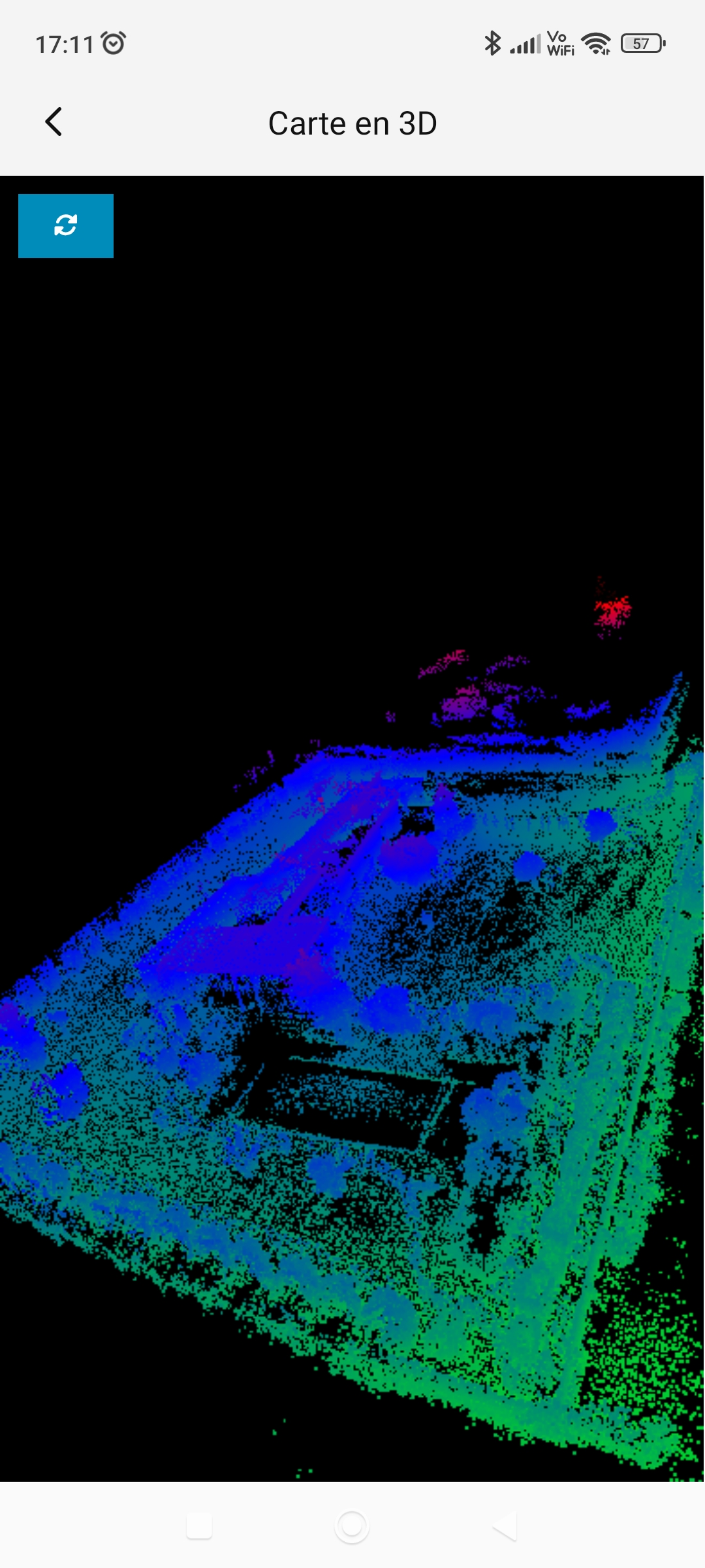

et voici la carte 3d :)
Re: question d'un 1er utilisateur
Beau rendu ! Le dreame a du boulot 🤣
La tonte est efficace ?
je l'ai fait passer partout et il s'en est tres bien sorti !
Impeccable alors :D
