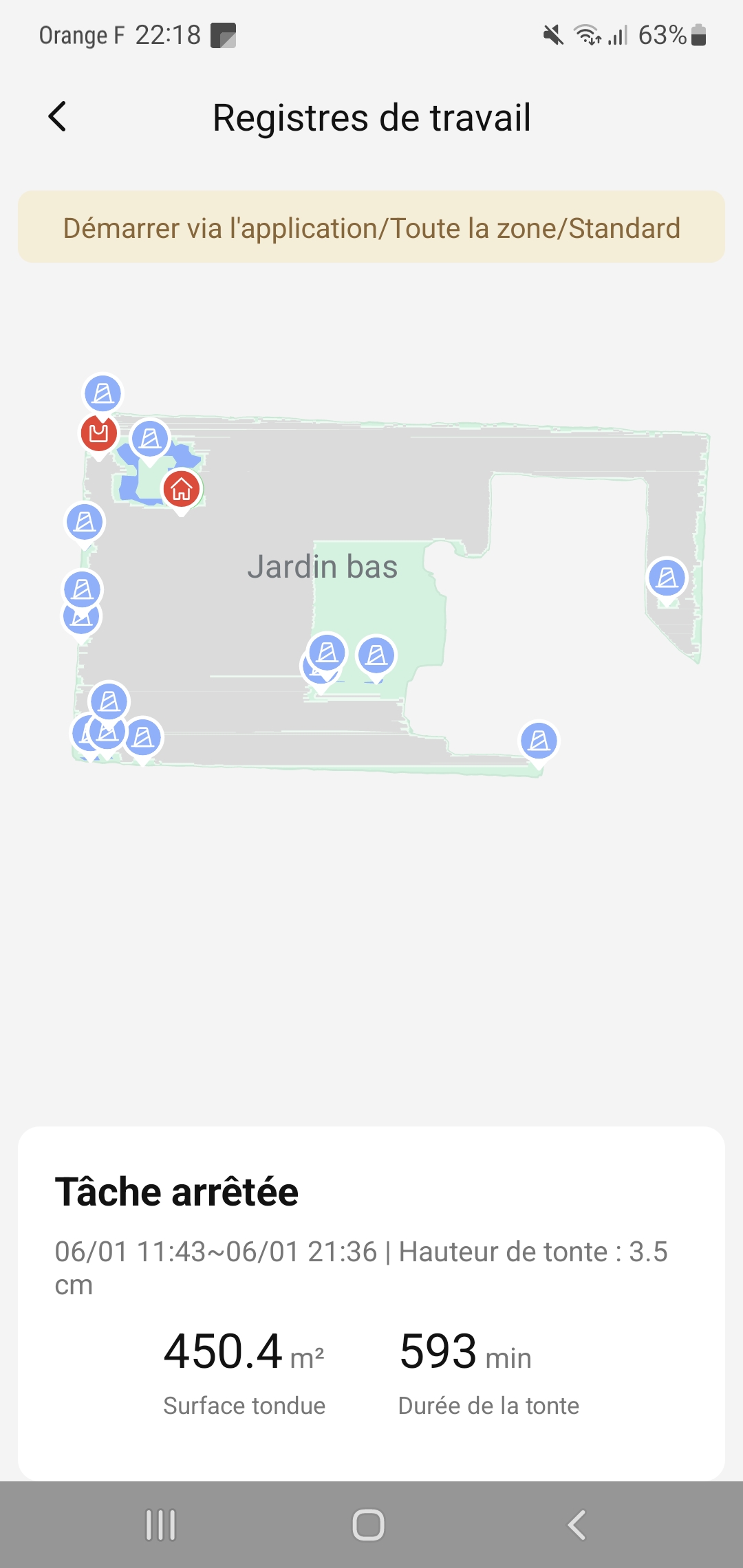

Autre question :
Photo 1
Des traits ne sont pas tondus : qu'elles seraient les raisons ?

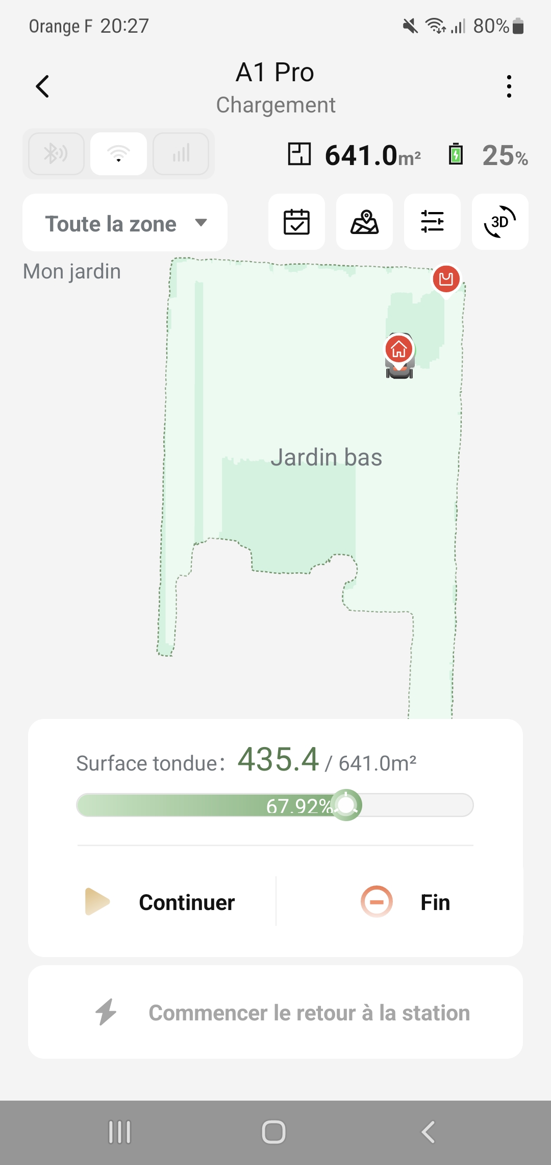

Photo 2
Sur la carte, juste sous l'écriture "jardin bas", il y a une piscine rectangulaire.
Et en descendant sur le plan, sous le rectangle de la piscine non matérialisée, une zone engazonnée avec des grandes dalles sur lesquelles le robot peut aisément passer : le robot n'a pas tondu cette zone, il est passé et n'a fait que se repositionner plusieurs fois.
Est-ce nécessaire de matérialiser cette zone sur la carte du jardin ? Je suppose que oui...
Idem pour le carré vert foncé en haut à droite de la carte qui correspond au cabanon dans lequel le robot est rangé.
Merci d'avance pour vos conseils et suggestions.

Sur la première capture, il semblerait que le travail ait été arreté, de ce fait le robot n'a pas pu terminé ses bandes et les bordures du terrain :)
Sur la seconde capture, si les dalles engazonnées n'ont pas été scannées lors de la création de la carte alors le robot n'ira pas tondre dessus. Si elles sont bien sur la carte (difficile à voir sans photo réelle car nous ne connaissons pas le terrain), le robot n'ayant pas terminé sa tonte sur la carte, il se peut qu'il y retourne pour terminer les bordures.
PS: sur votre première capture on distingue les obstacles (cones bleus), cela peut être du a un obstacle réel (pot de fleur, branche, souche) non précisé sur la carte en zone interdite, mais aussi à des touffes d'herbe ou mauvaises herbes.
La détection d'obstacle via Lidar peut amplifier ce phénomène, je recommande généralement de la désactiver afin que ce soit le capteur de collision pare-choc qui soit utilisé uniquement pour detecter les obstacles (mais c'est au choix de chacun).

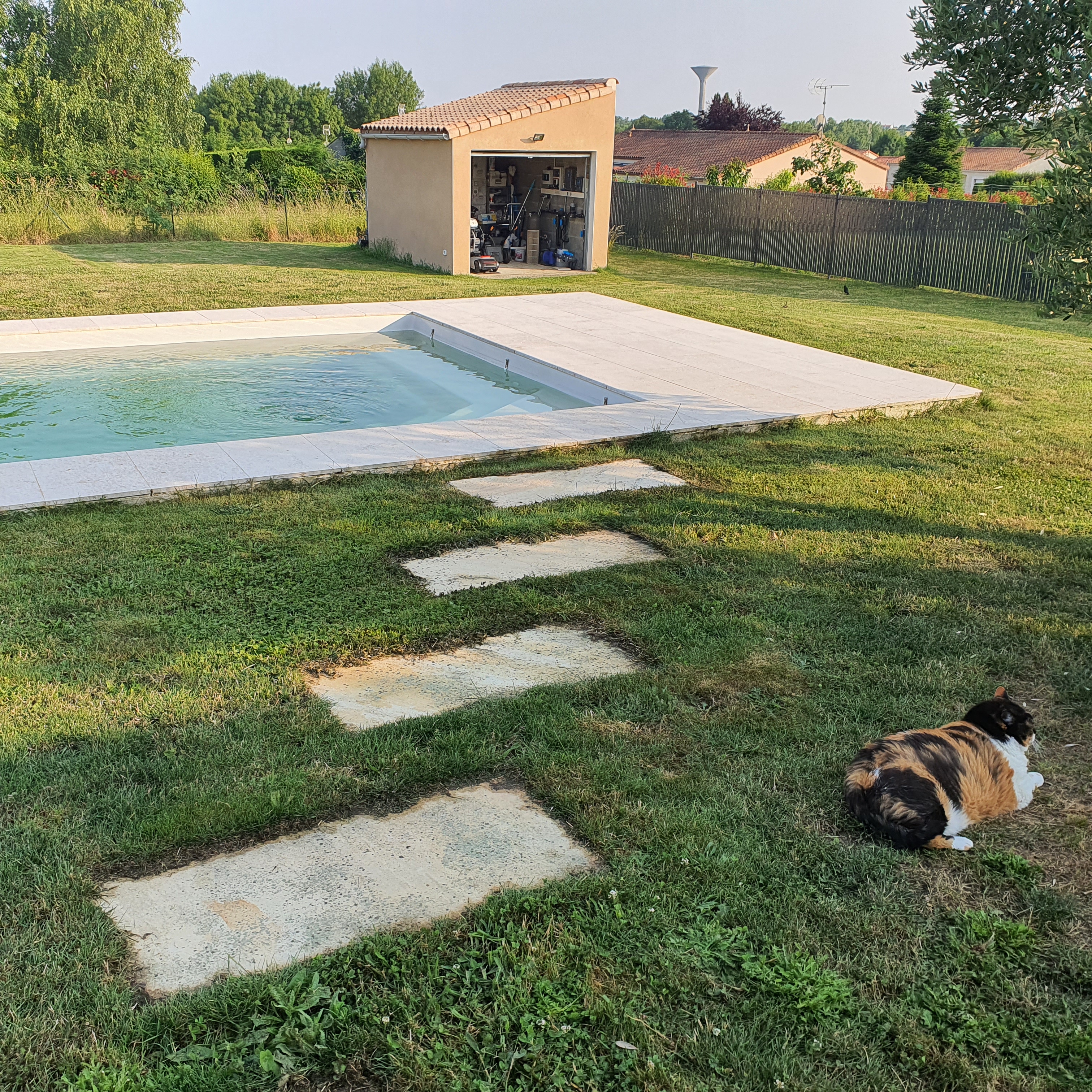

Une photo de la pelouse devant la terrasse, avec les dalles intégrées dans la pelouse.
Avant que je ne refasse la cartographie, le robot tendait cette partie, passant sur les dalles.
Cette zone a bien été cartographiée manuellement, sa forme correspondant aux massifs voisins.
J'ai suivi le contour des massifs mais peut-être pas la piscine 🤔
Résultat : le robot à failli faire un plongeon, il est arrivé à monter sur la margelle.
Du coup, faudrait-il que je matérialise la piscine en zone interdite en créant un rectangle ?
Ou faut-il refaire toute la cartographie ?
Ou encore, est-ce possible de juste rajouter cette zone ?
Qu'en pensez-vous ? Merci pour votre aide
Re: Débutante A1 pro : amélioration de la carte
Il est tout a fait possible d'ajouter une zone d'exclusion pour la piscine car le robot ne sait pas encore nager :lol:
Pour cela toujours dans le menu d'édition de la carte puis ajouter une zone interdite, il sera possible de definir une zone géométrique depuis l'application (déconseillé dans votre cas) ou en pilotage (faire le tour du bassin).
A savoir, c'est déjà arrivé sur une marque concurrente, suite a une mise a jour redéfinissant les bords, le robot a fini dans la piscine...Donc il faut s'assurer par tous les moyens possibles qu'il ne puisse y accéder (bordure franche)
