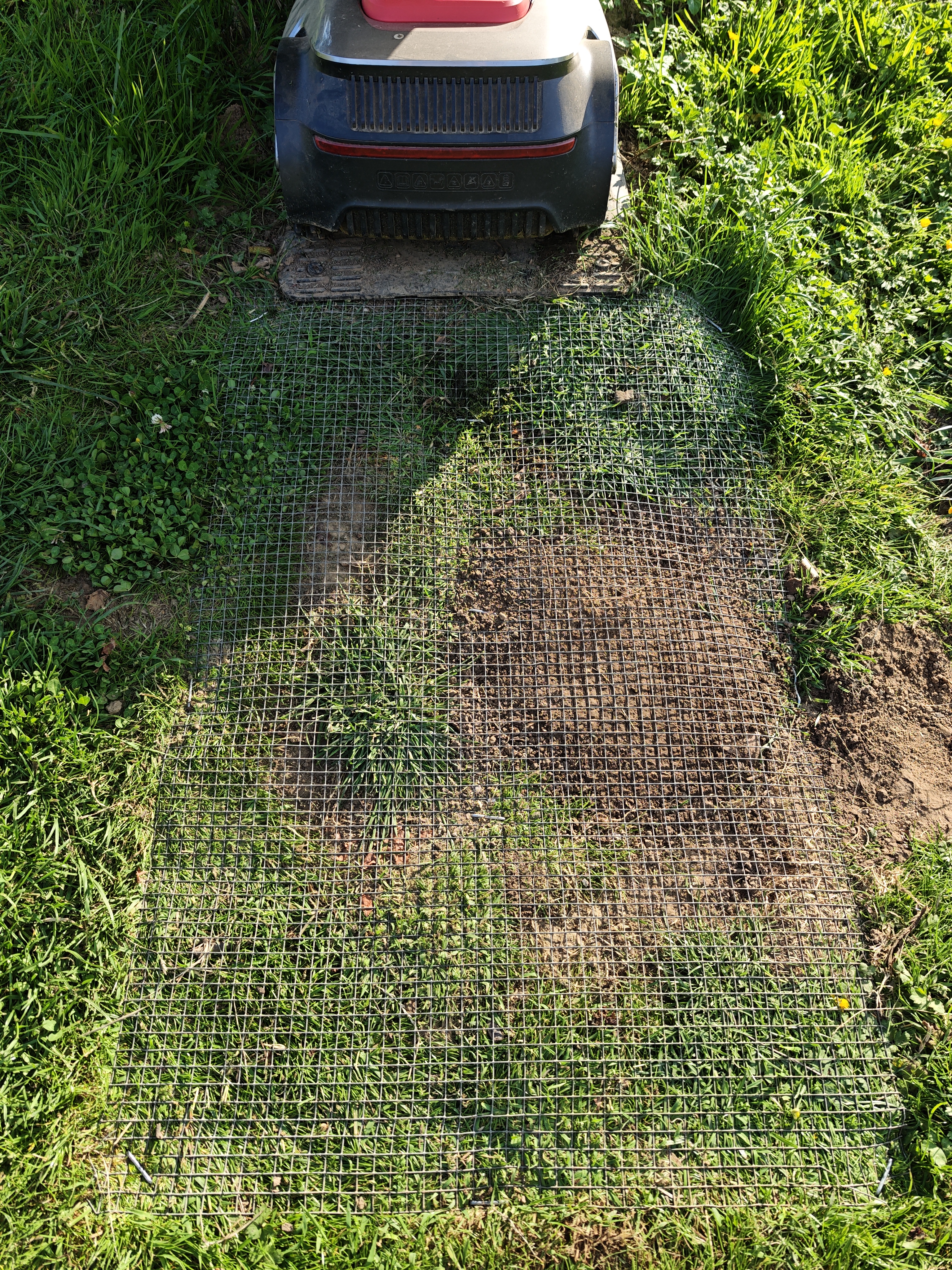

J'ai posé le grillage galva maille 10x10 (qui trainait au fond du jardin :roll: )
Je l'ai cloué au sol avec des piquets (sardines) et ajouté de la terre à travers pour combler les trous (l'herbe devrait pousser à travers).
Pour l'instant, toutes les rentrées se sont faites sans échec et la charge fonctionne directement (OUF :lol: )
Grillage vue dessus
Grillage vue dessus

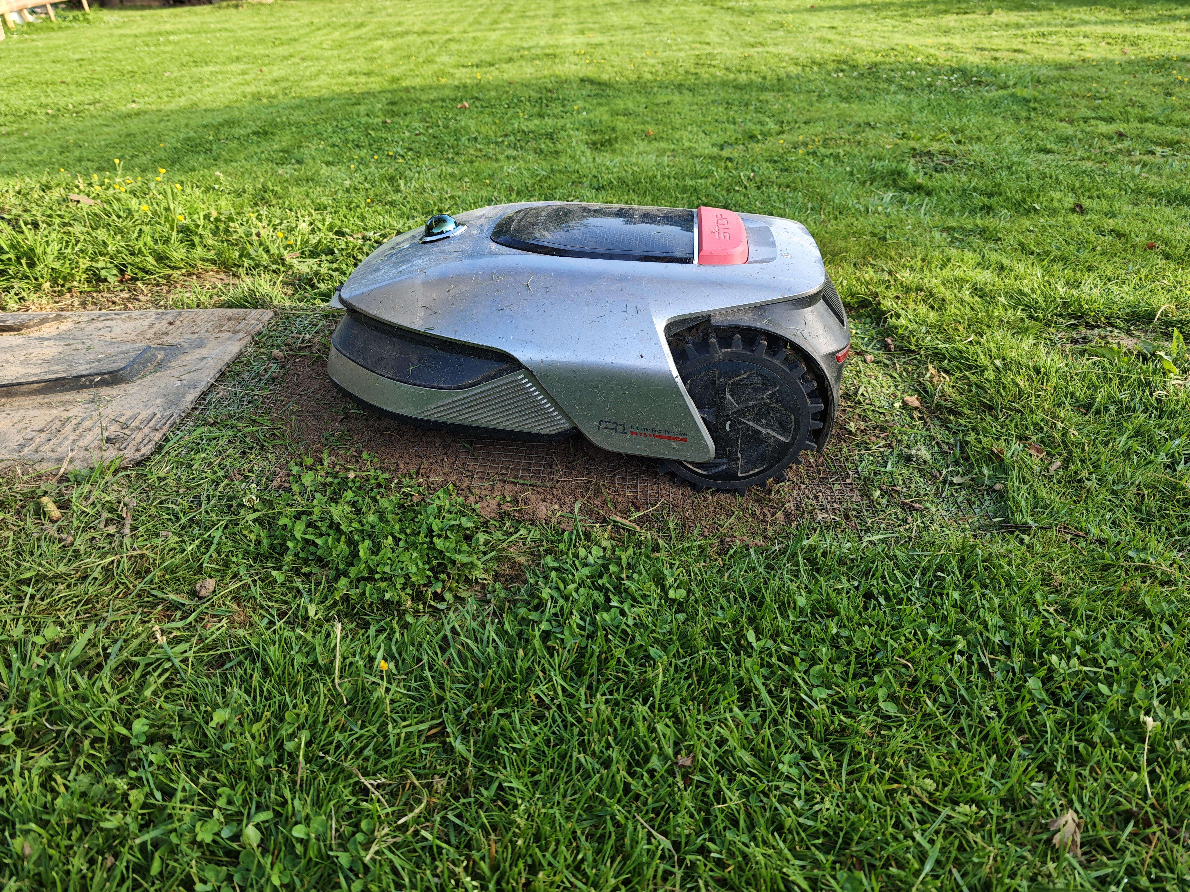

Grillage vue coté
Grillage vue coté
