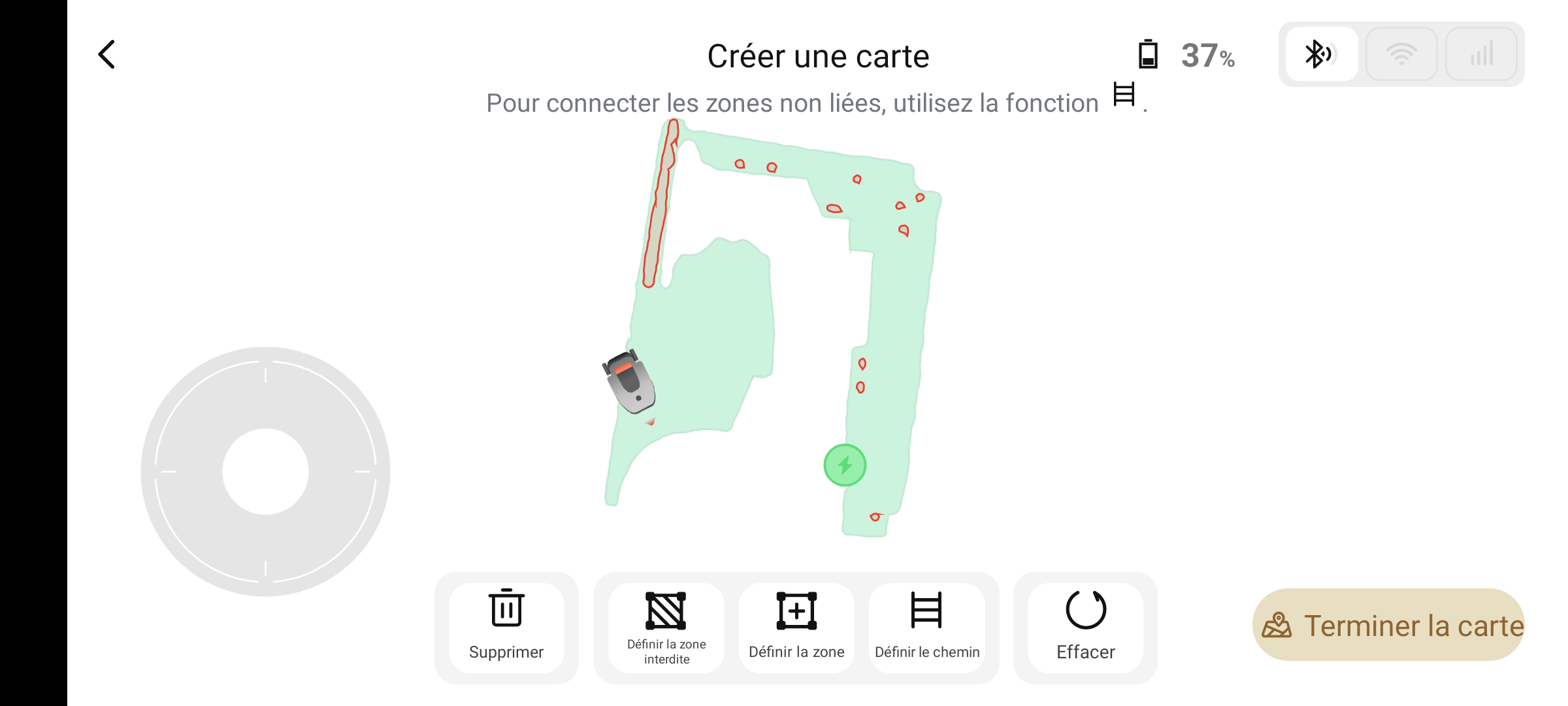

DONC tout se passait bien , j'etais en train de faire les zones interdites quand lorsque j'ai fini de délimiter la zone d'une haie la position du robot sur l'appli ne correspond pas du tout a la position réelle! Peut etre la zone de passage entre la haie et le talus est trop étroite? comment je pourrai relié les deux zones? j'ai pensé a faire une zone de passage mais du coup il ne tondrait pas a cet endroit... Auriez vous une solution? j'ai pas envie d'encore tout refaire j'y suis depuis onze heure !
et aussi ma base est a peine hors zone et je crois que comme elle est vraiment en limite je ne peux pas creer de chemin ca ne me le valide pas car trop court..?

bon je stop pour aujourdhui il commence a pleuvoir et les 4 roues sont recouverte de terre le robot n'avance plus ! d'ailleurs comment faites vous pour nettoyer les roues facilement ? Je crois les doigts pour que la cartographie fonctionne demain, je suis en depression là !
