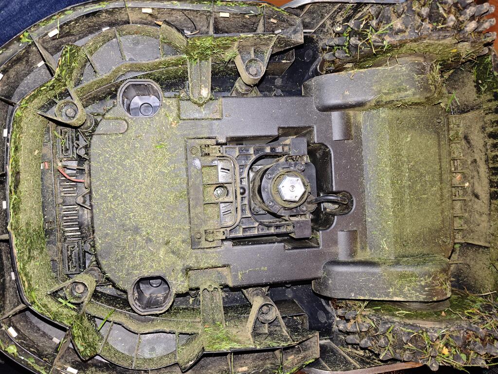

- Avoir protégé le Lidar avec son capuchon d'origine (ou un chiffon micro fibre propre)

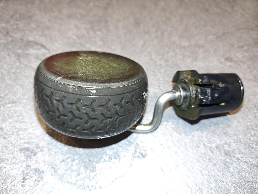

1ère étape: déloger la roue (utiliser un tournevis plat dans les 2 encoches alternativement tout en tirant fortement sur la roue, attention à ne pas vous blesser !)

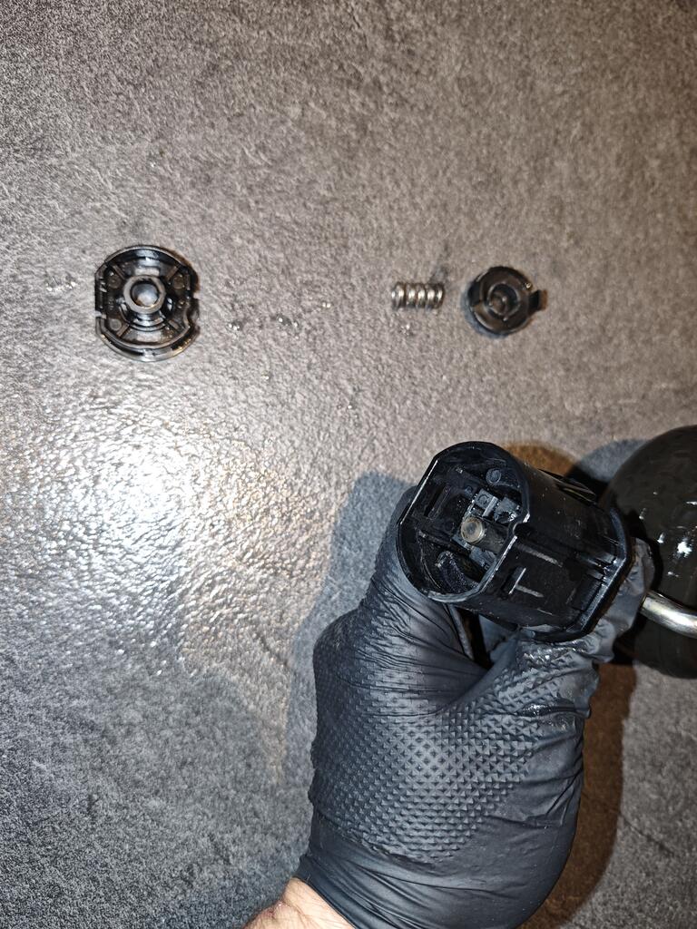

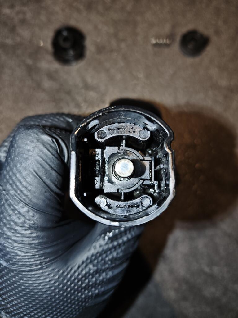

2ème étape: déclipser le capot plastique supérieur via un tournevis plat (il s'enlève facilement), enlever le ressort (pour mémoire, la partie creuse est coté capot), déclipser les 2 ergots du deuxième capot plastique qui cache l'intérieur du support de roue

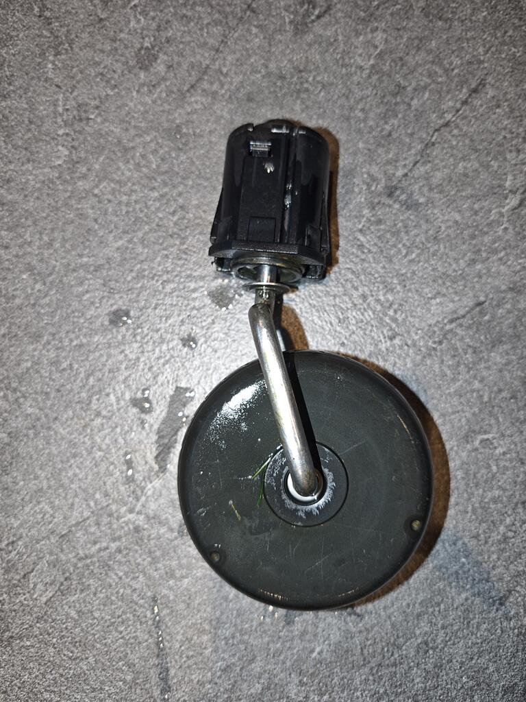

3ème étape: nettoyer chaque pièce à l'eau et au produit nettoyant (un APC fait l'affaire) puis les sécher avec un compresseur ou une bombe d'air sec (cela chassera l'eau coincée), et enfin lubrifier l'ensemble avant remontage

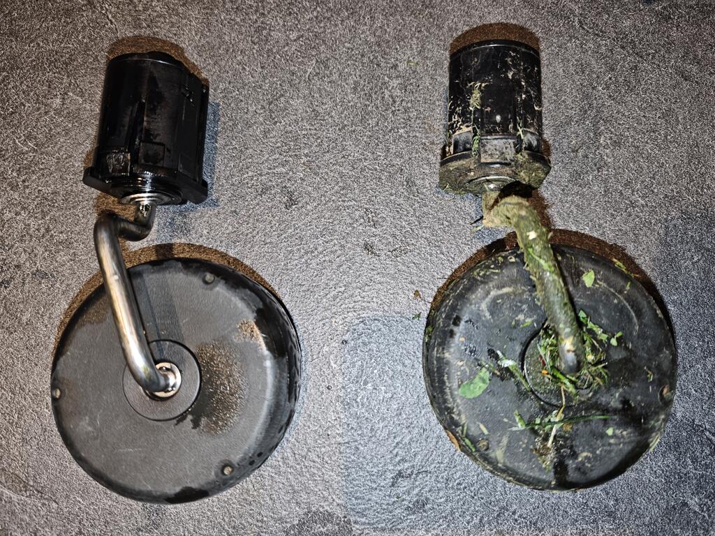

Comparaison: avant (à droite) / après (à gauche)

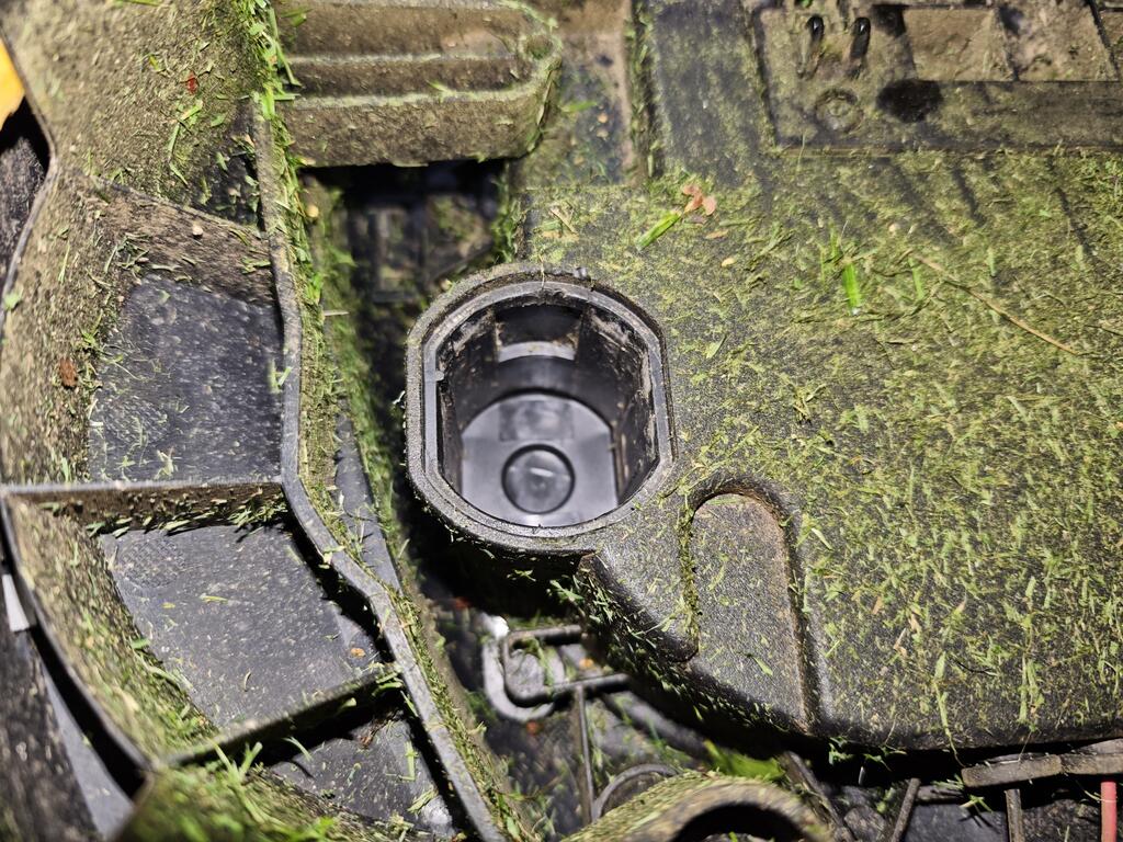

4ème étape: nettoyer le puits de roue puis insérer les roues

J'ai beaucoup galéré lors du premier démontage des roues avants, je pensais même que cela soit impossible :lol:
J'ai bien positionné le robot a l'envers (en protégeant le Lidar) puis pris les 2 tournevis pour appuyer simultanément fortement et tout en tirant vers le haut, et finalement c'est venu d'un coup, le système n'est clairement pas fait pour être extrait facilement mais il faut le coup de main.
Une fois l'opération réussie, lubrifiez bien au WD40 ou produit similaire et vous constaterez une nette différence dans les déplacements et surtout plus d'alerte de soulèvement.
