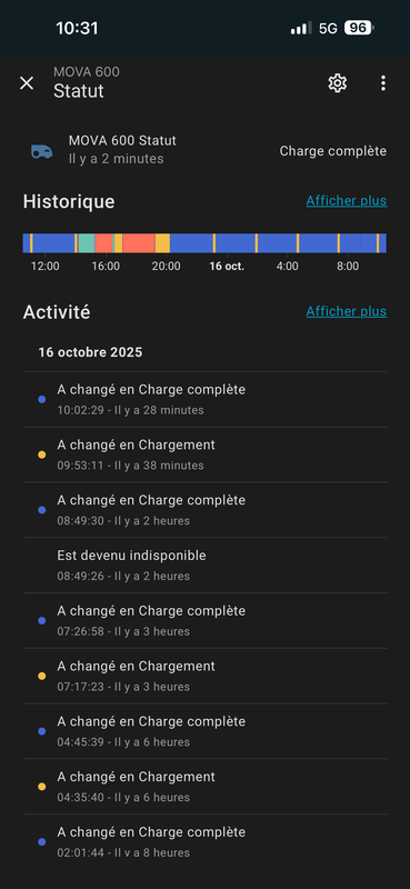

Salut, les robots se déchargent assez rapidement, je te laisse une capture de charge de mon Home Assistant :
On peut voir qu'il se recharge tous les 3 heures, je dirais qu'il perd environ 10 % en 3 heures donc ca me parait pas déconnant si tu ne le charges pas pendant 15 heures qu'il chute à 15 % avec tes spécifications. A savoir que j'ai un mova600 mais avec batterie 5AH et chargeur 3A donc un peu différent de toi
Je n'utilise pas personnellement la charge planifiée et je n'ai jamais activé la charge basse car j'ai toujours besoin d'une connexion internet donc je ne peut pas t'aider de ce coté là.
Si tu veux vraiment que ton robot ne se décharge pas ou peu, pas le choix il faut l'arrêter manuellement.
