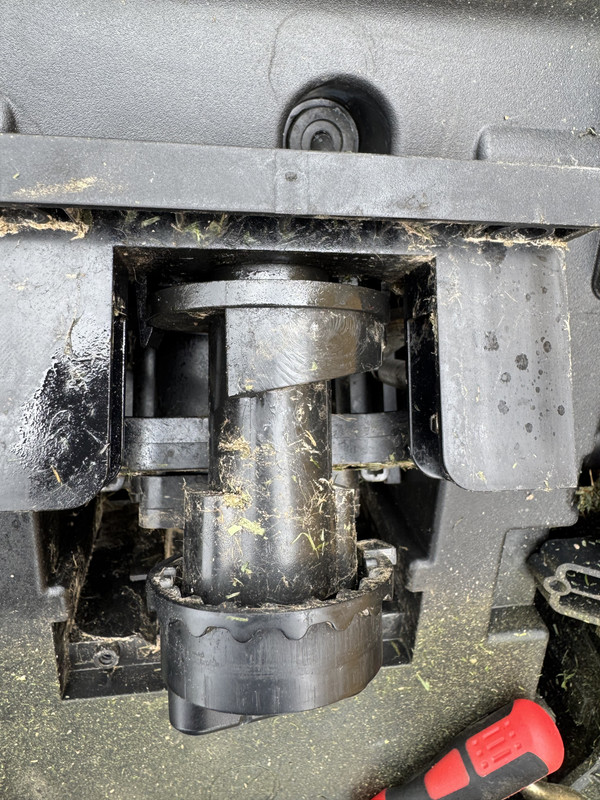

J'ai donc démonté et nettoyé la pièce en question :
Au passage ca n'as pas l'air d'être d'une grande solidité !
+ graissage = commande débloquée
J'attends de voir avec l'humidité qui arrive la semaine prochaine si ca tiens dans le temps

Sur les pièces plastiques il faudrait utiliser une graisse silicone (plus adaptée) après un bon nettoyage. ;)
