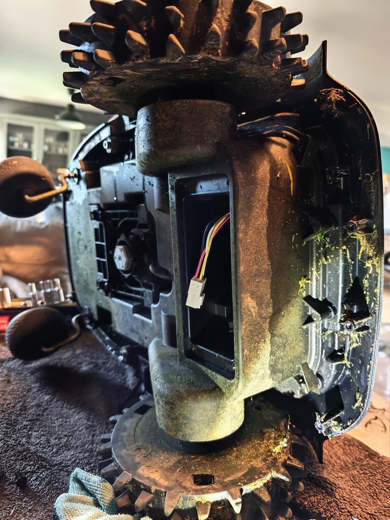

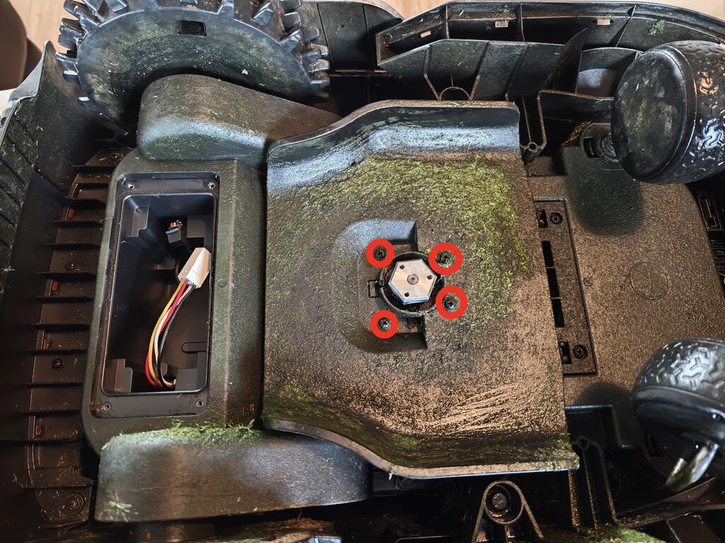

1ère étape: un pré-nettoyage du robot au jet d'eau pour éliminer l'herbe et la terre sous le robot

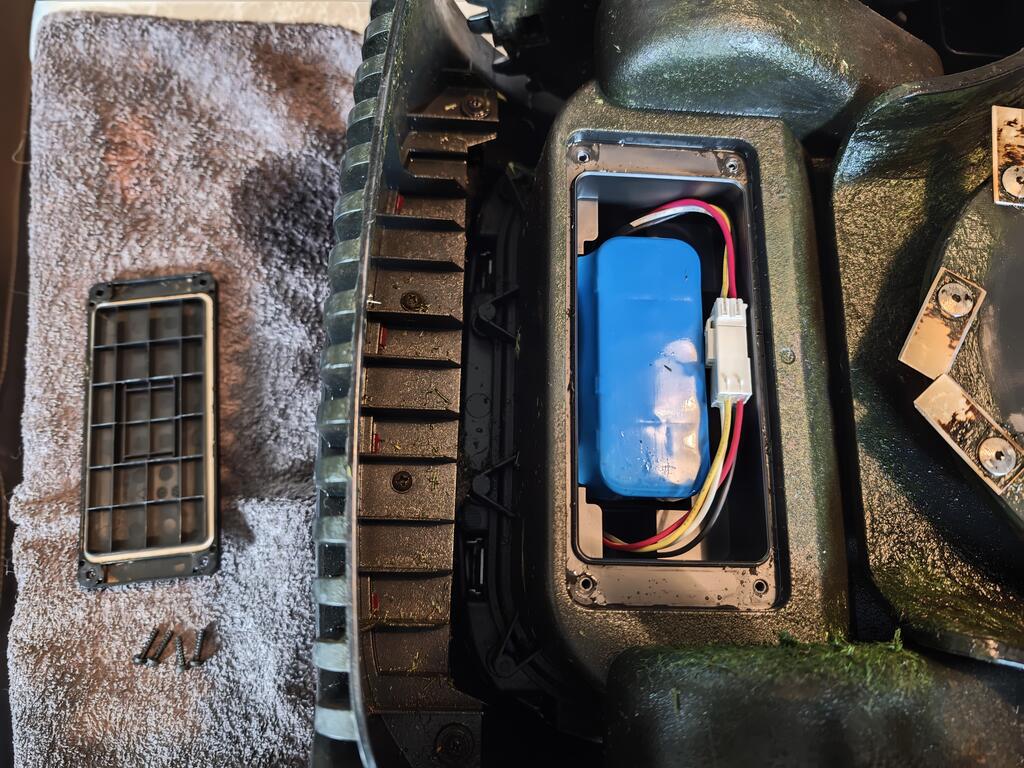

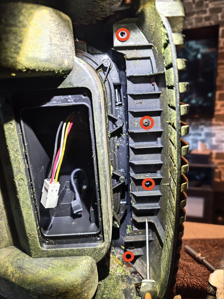

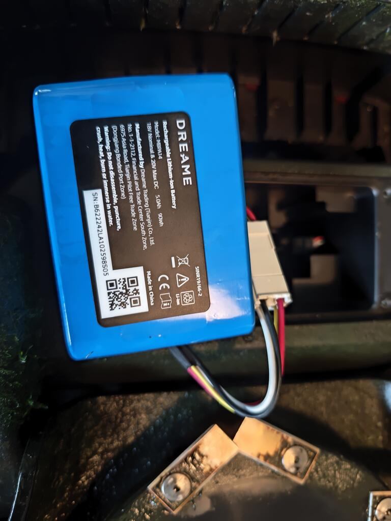

2ème étape: démonter le capot de la batterie (4 vis)
3ème étape: débrancher / sortir la batterie

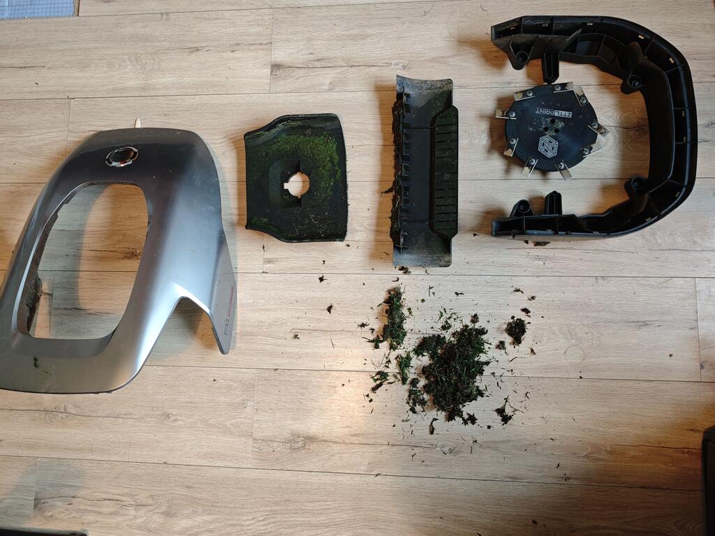

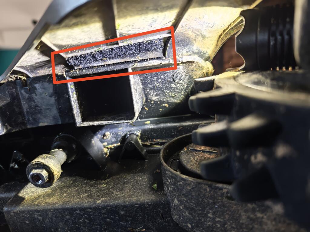

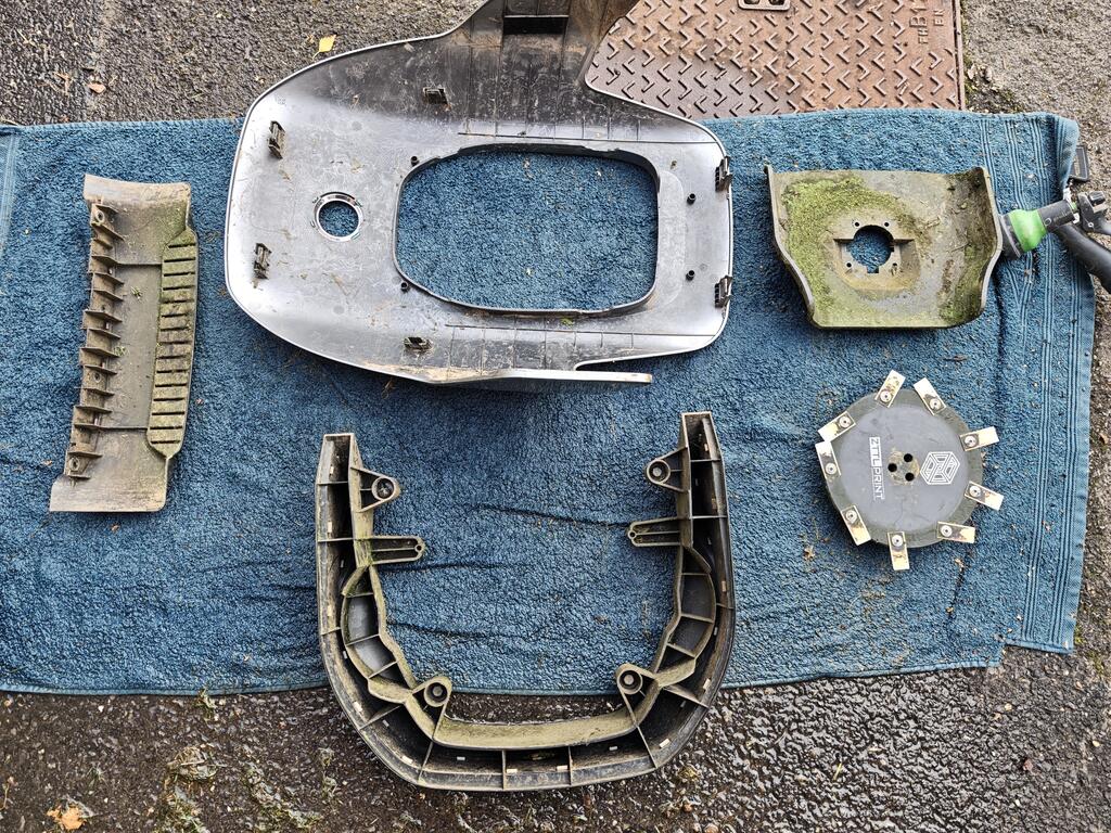

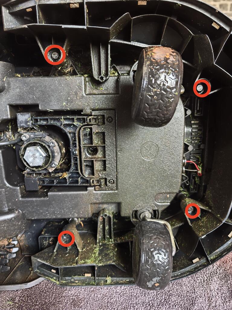

4ème étape: démonter le déflecteur (4 vis)

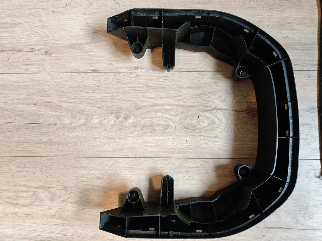

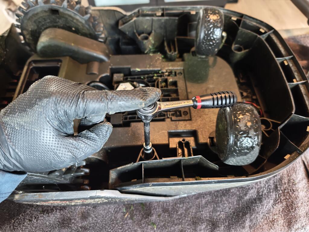

5ème étape: démonter le bouclier avant (4 vis, utilisation d'un cliquet avec la douille appropriée ou un tournevis a embout)

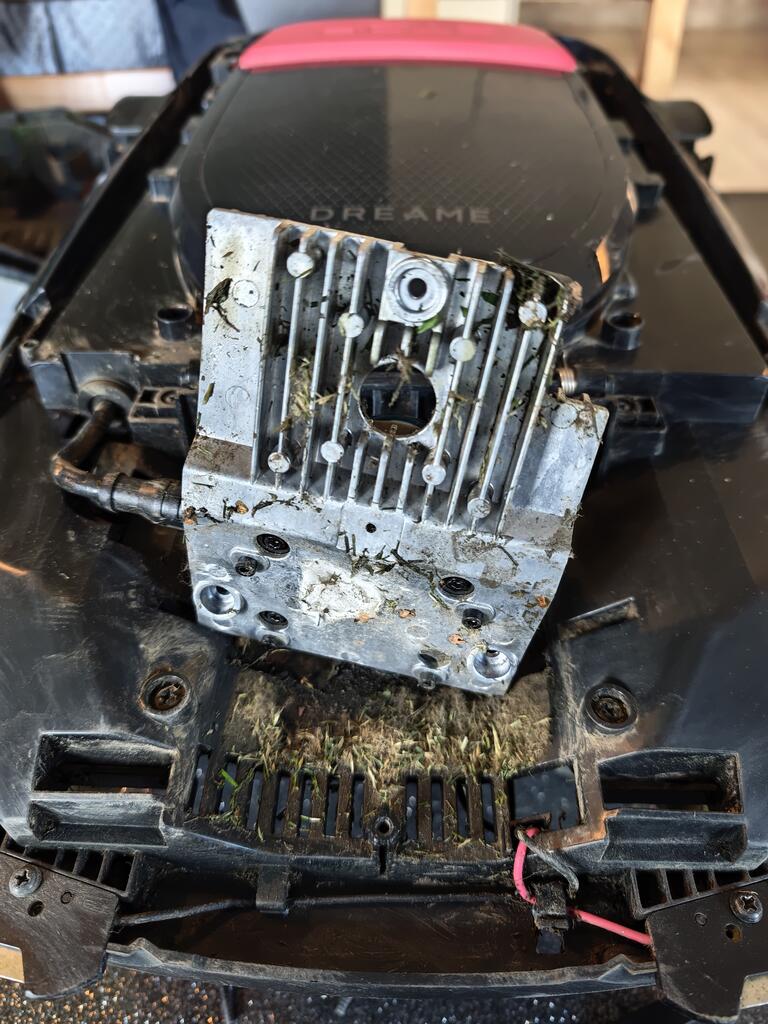

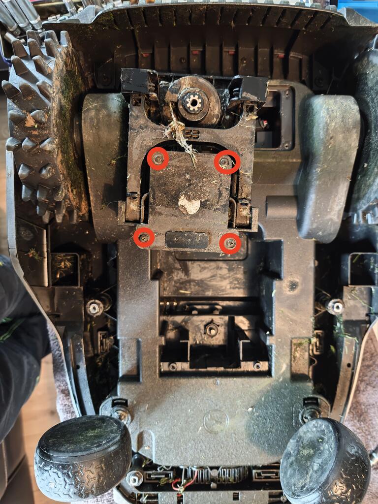

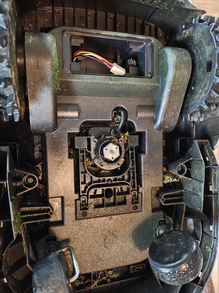

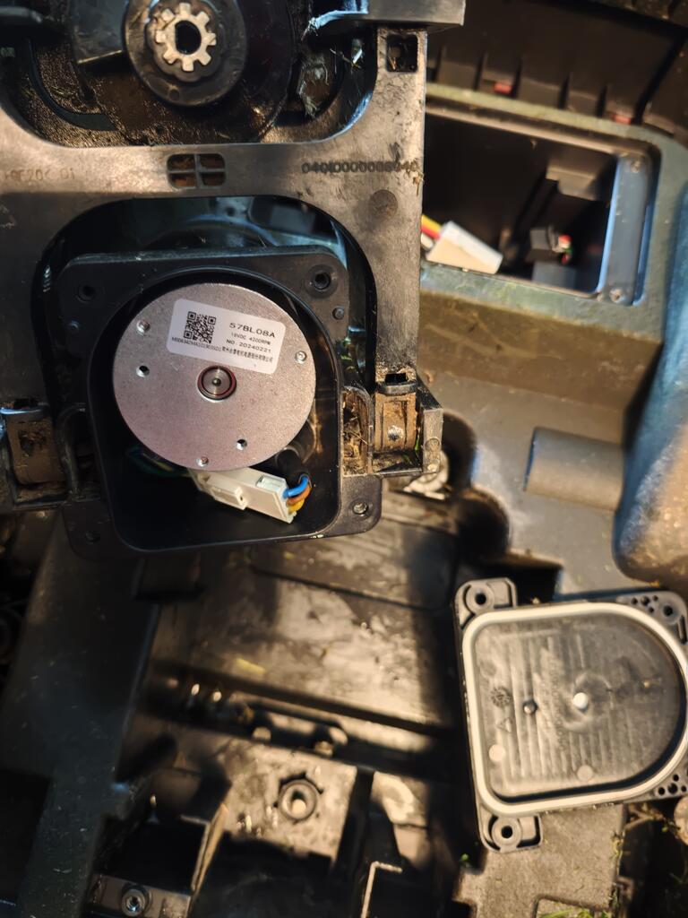

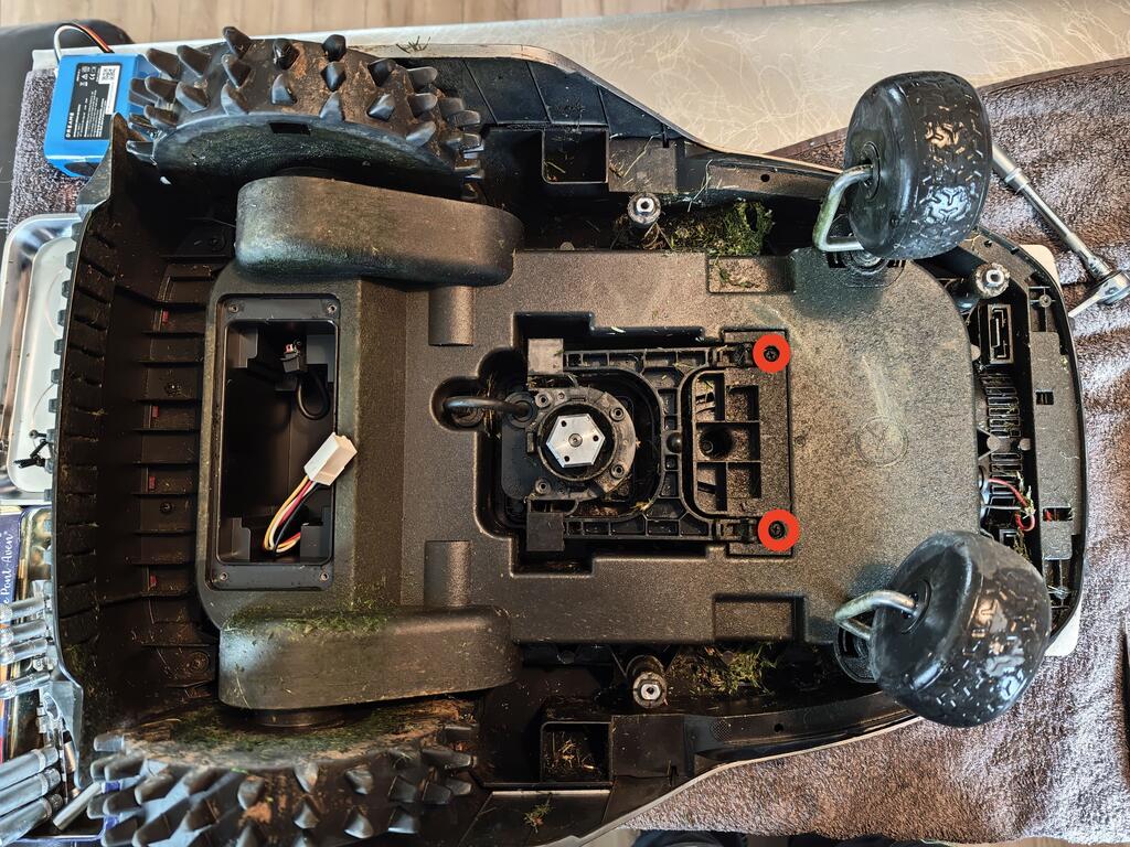

6ème étape: démonter le bloc motorisé (2 vis)

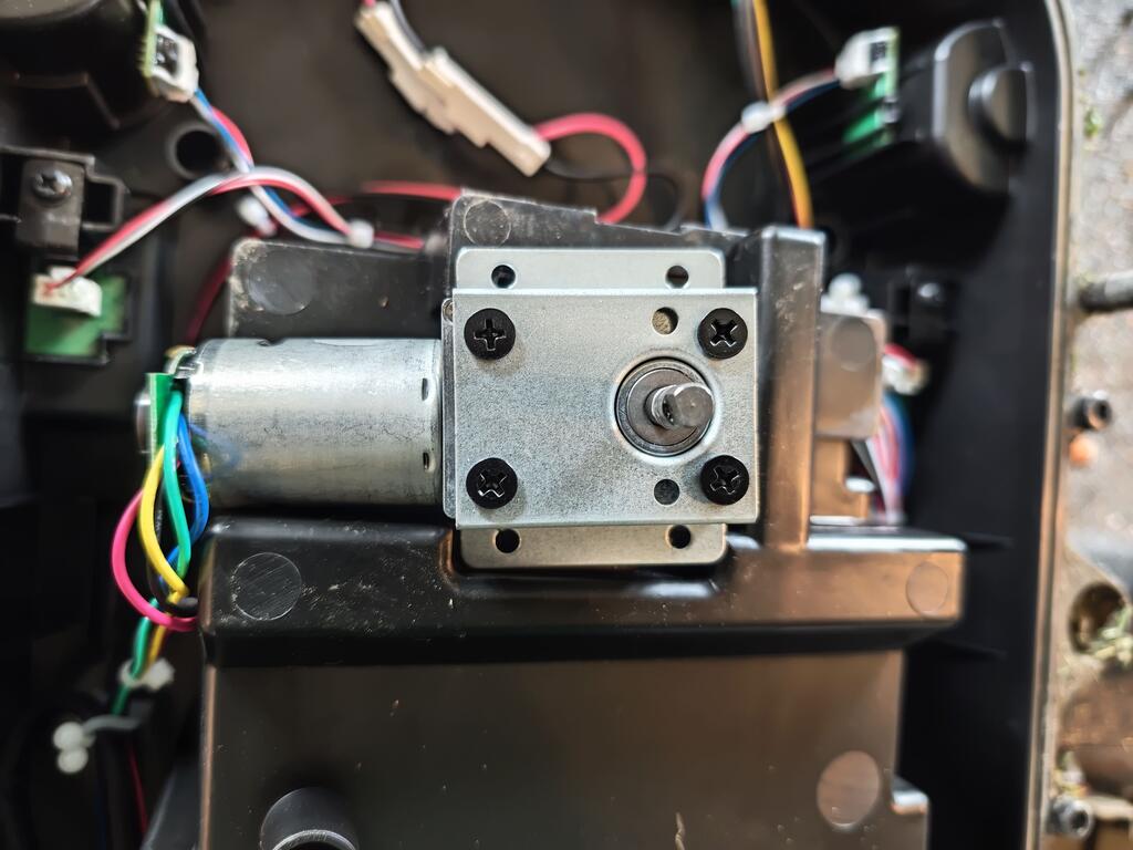

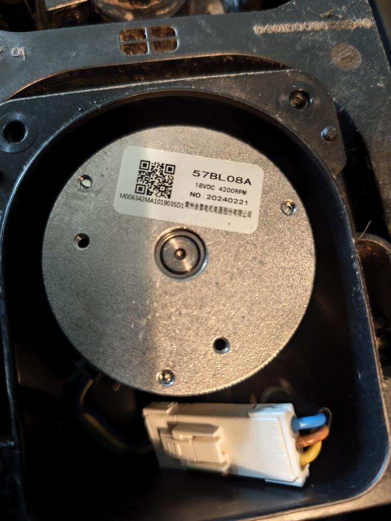

7ème étape (optionnelle): dévisser le capot du bloc motorisé (pour inspection)

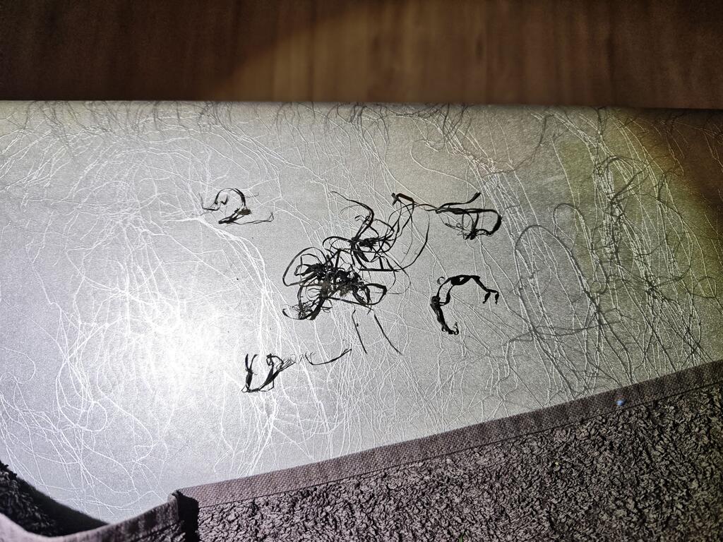

Lors de l'inspection de l'axe du moteur j'ai pu enlever plusieurs fils coincés avec la pince de précision (issus d'une bache de jardin)

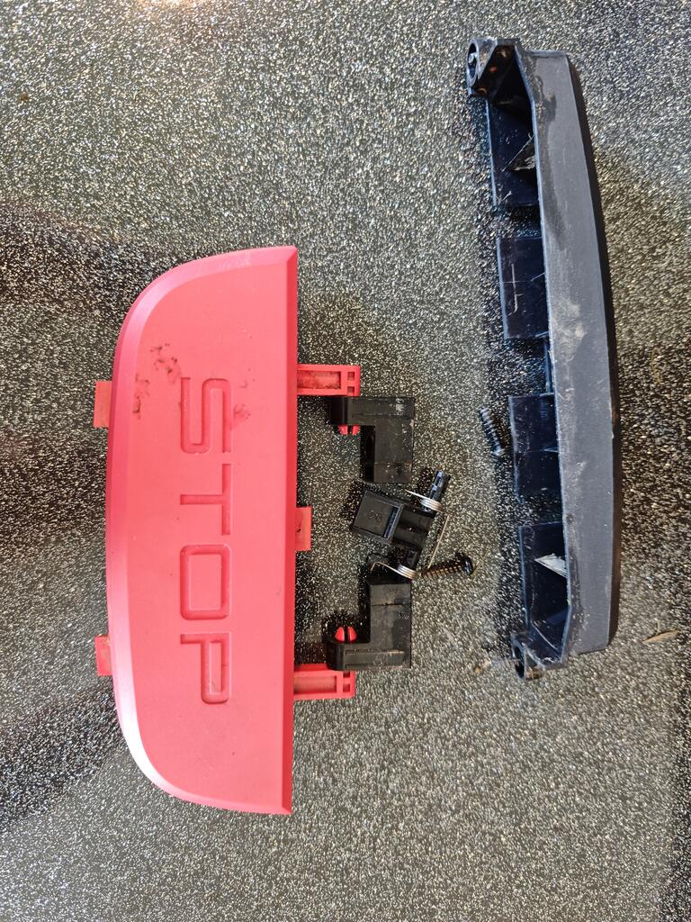

8ème étape: démonter le bouclier arrière (4 vis)

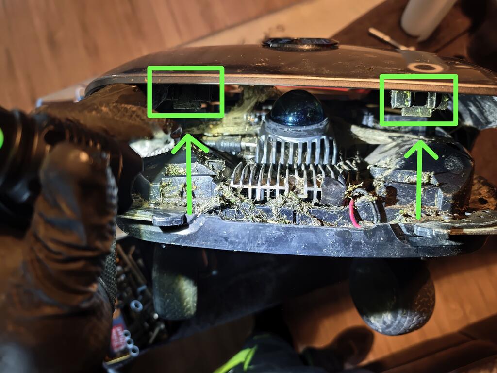

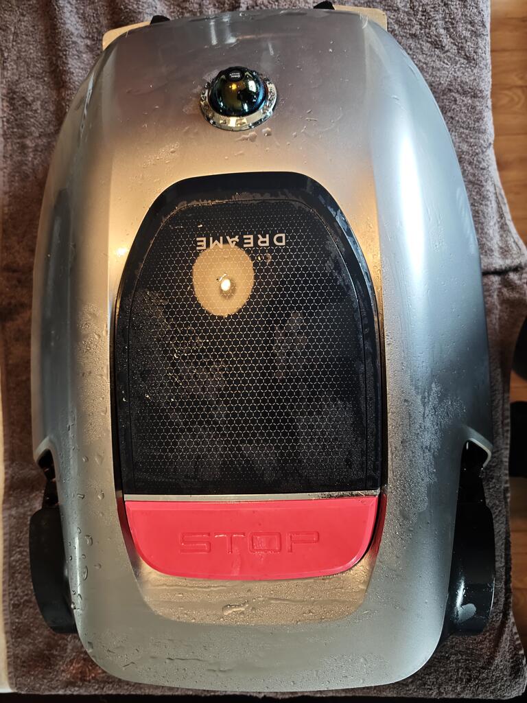

9ème étape: démonter du carénage (maintenu exclusivement par des clips et 2 scratchs latéraux => tirer un peu sur la carrosserie pour l'extraire)

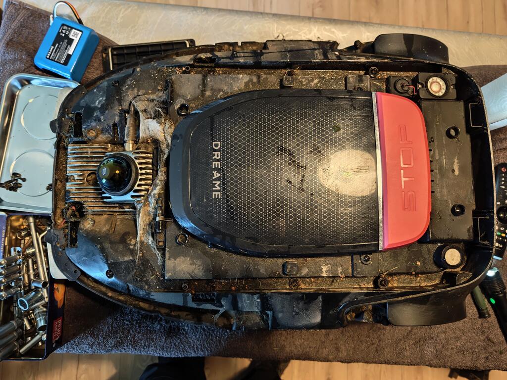

Fin de la première partie le robot est maintenant a nu (il faut nettoyer chaque pièce démontée et leur support)
A PARTIR D'ICI VOUS RISQUEZ DE PERDRE VOTRE GARANTIE

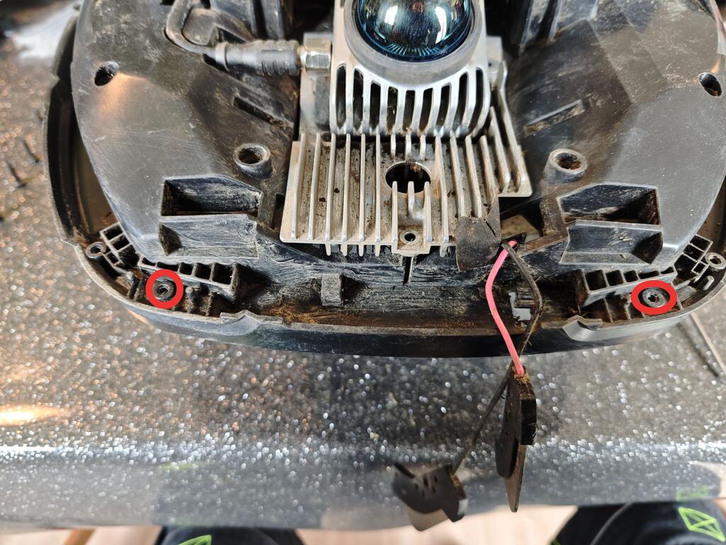

Dévissage du Lidar: il peut être utile de soulever le Lidar pour nettoyer les saletés cachées

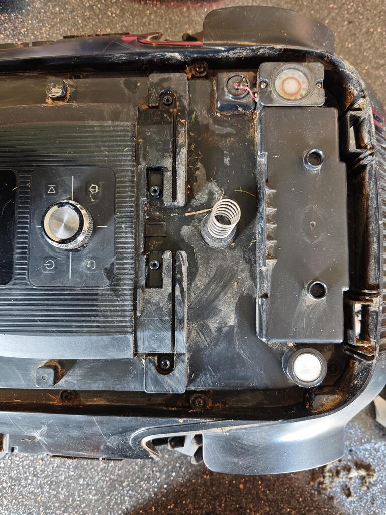

Démontage poignée: c'est inutile mais pour le sport j'ai démonté la poignée supérieure (2 vis), je vous le déconseille car la partie ressort est un peu compliquée à remonter

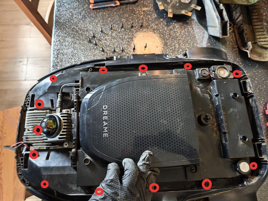

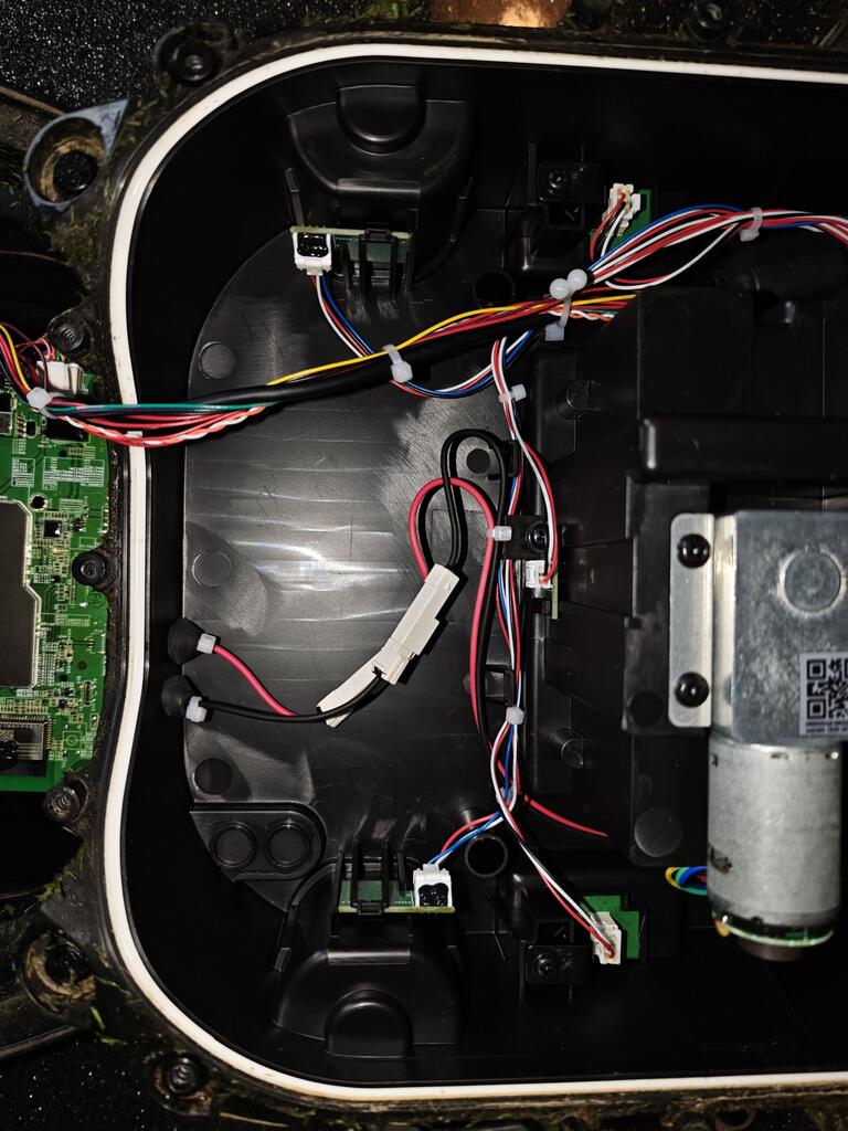

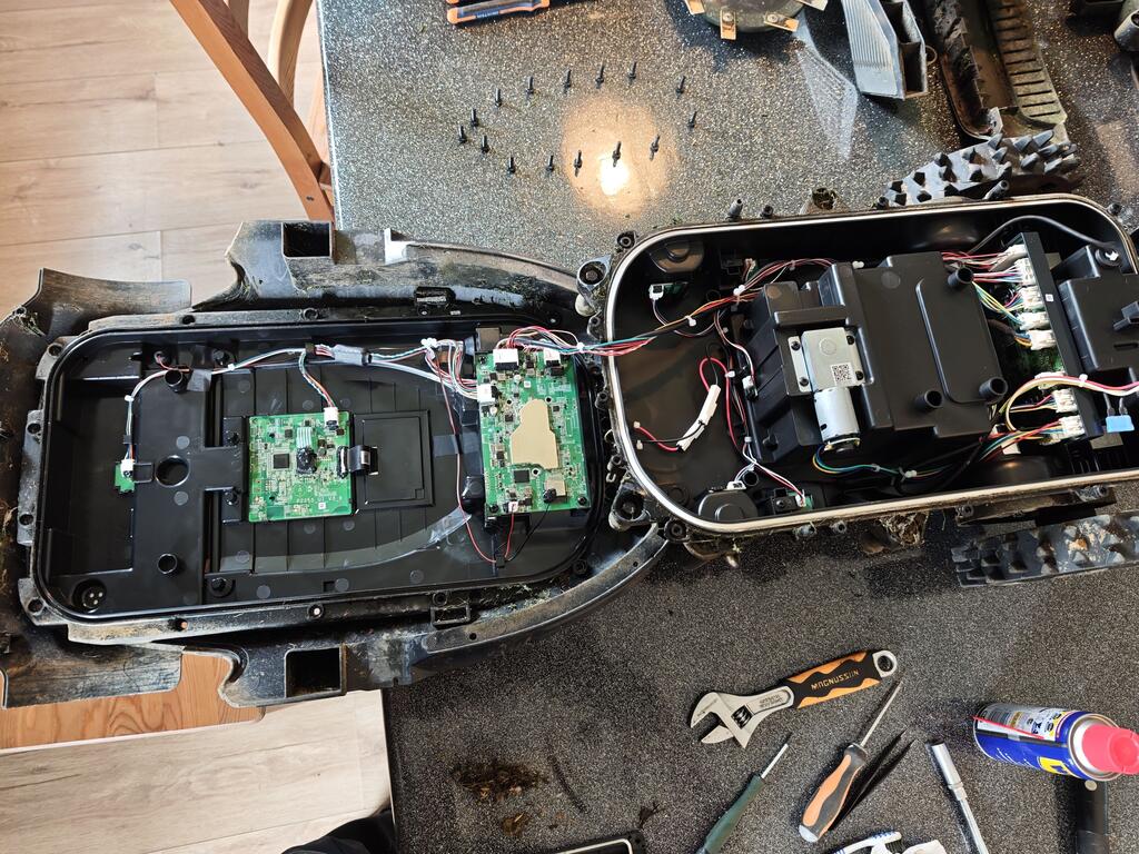

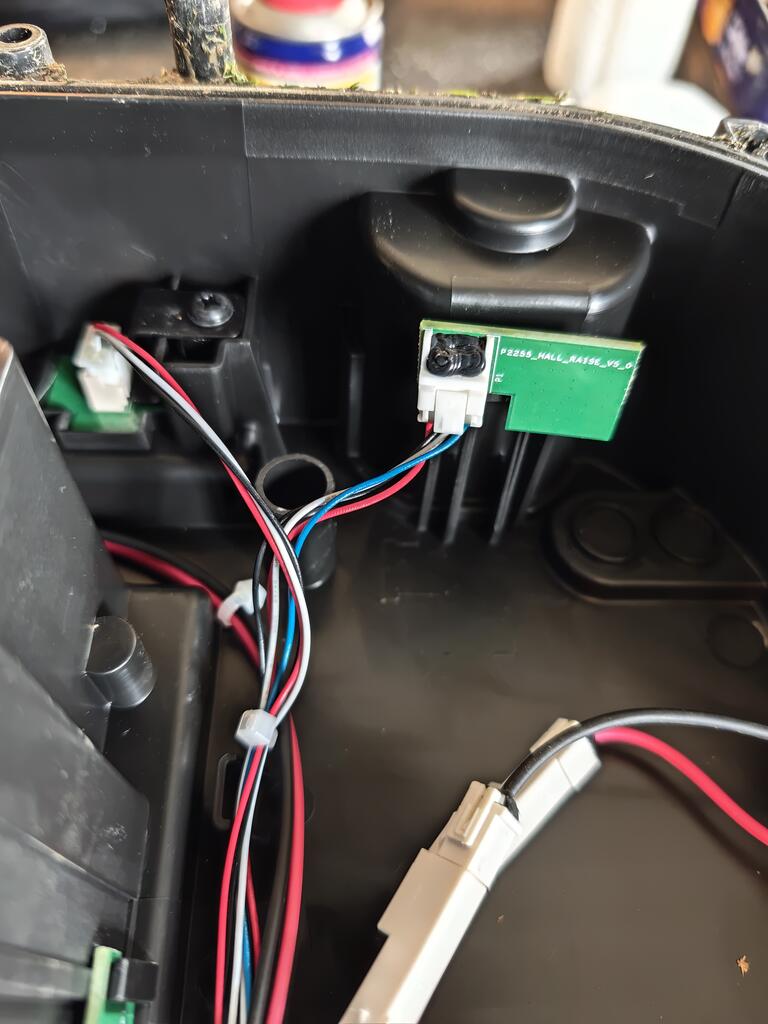

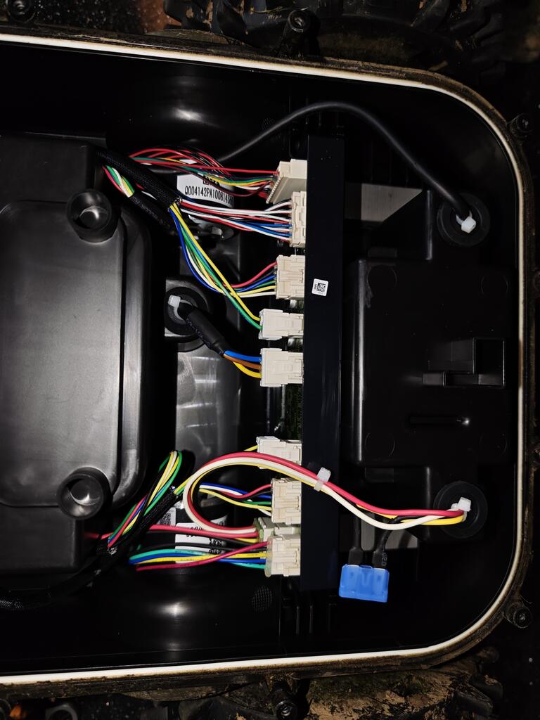

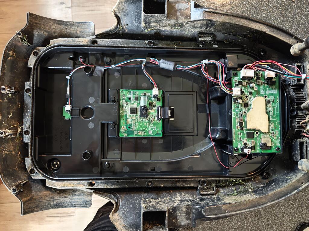

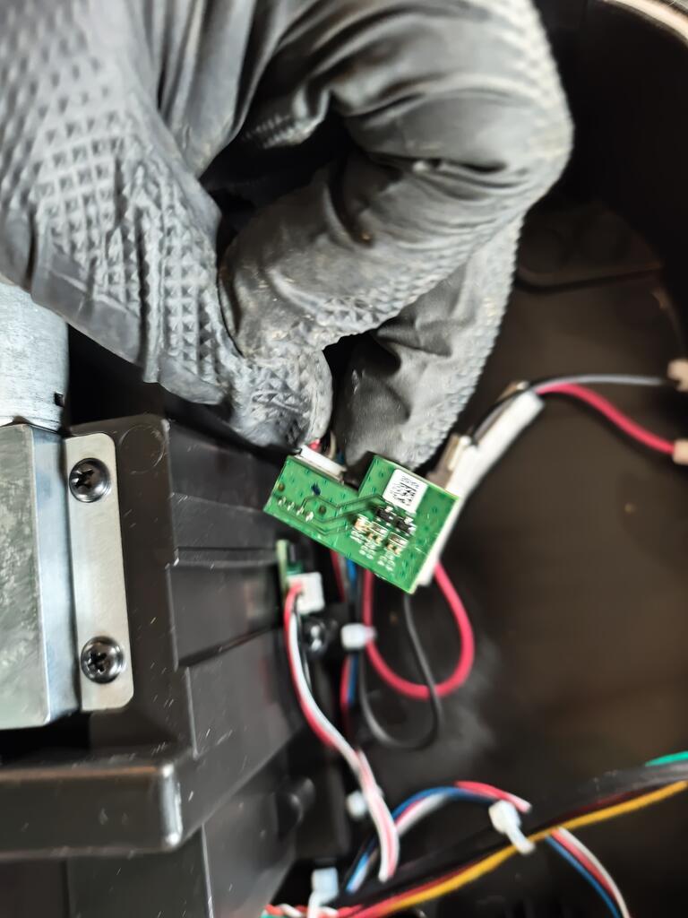

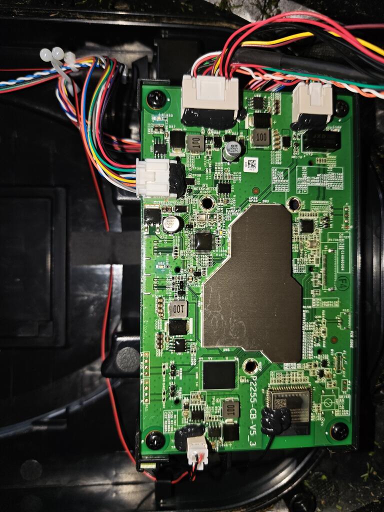

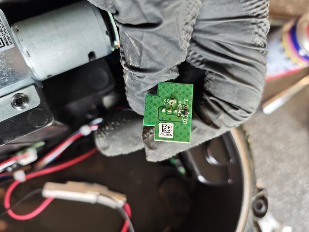

Ouverture du robot: 13 vis maintiennent la partie supérieure du robot (attention l'une d'entre elles se situe au milieu du Lidar)

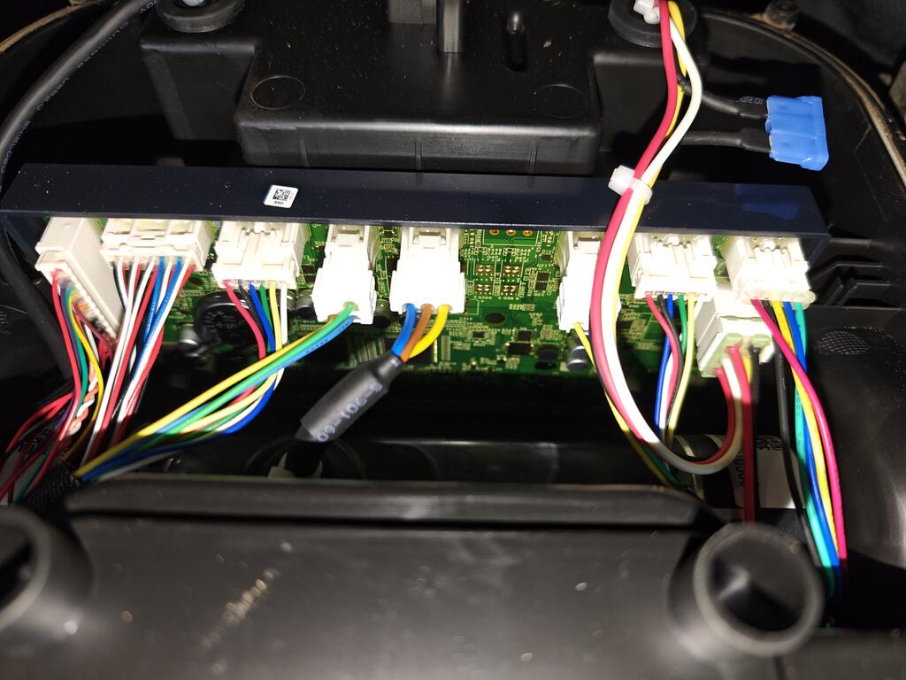

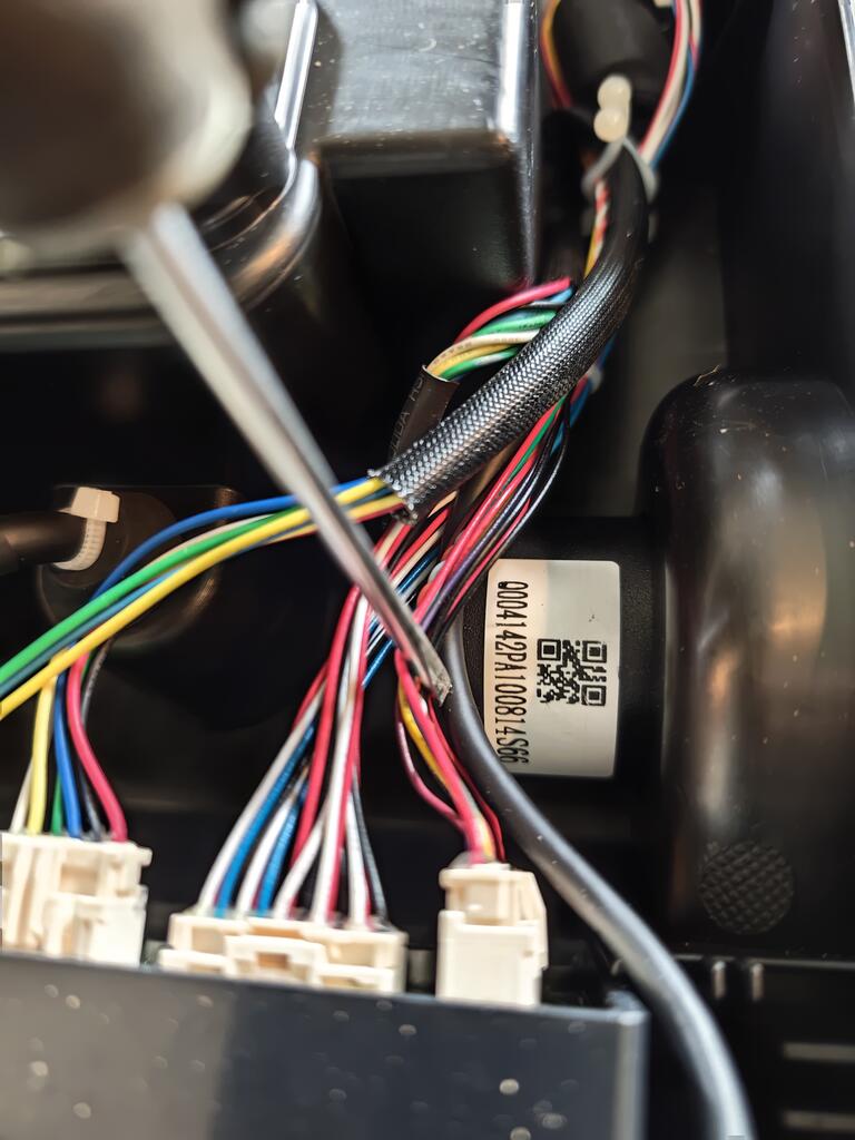

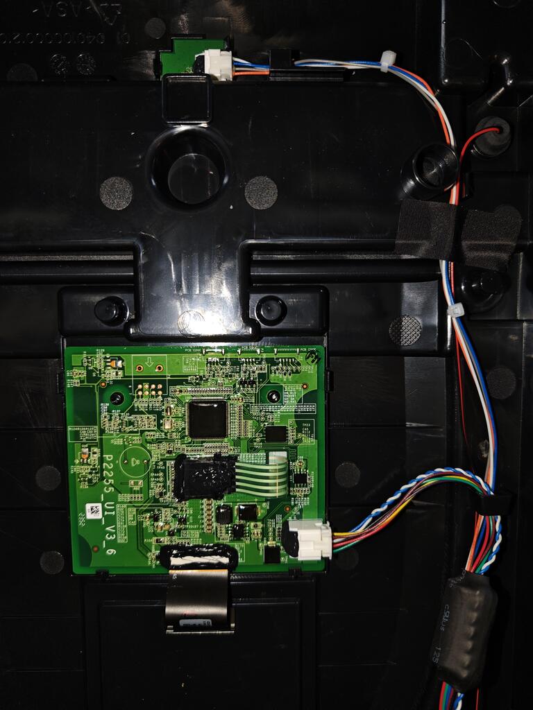

Zoom sur les composants: On peut distinguer des capteurs, une carte de gestion du Lidar et une carte plus complexe (la carte mère ?) , une carte d'interconnexion avec une pile lithium (type pile BIOS), des faisceaux et moteurs

Merci :D
Oui, c'est finalement assez rapide, et pour une fois il ne me restait aucune vis après :lol:
