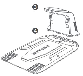

Avez-vous la possibilité de seulement déconnecter la tour de charge 3 (avec le chargeur electrique) tout en laissant le support plastique au sol 4 ?
