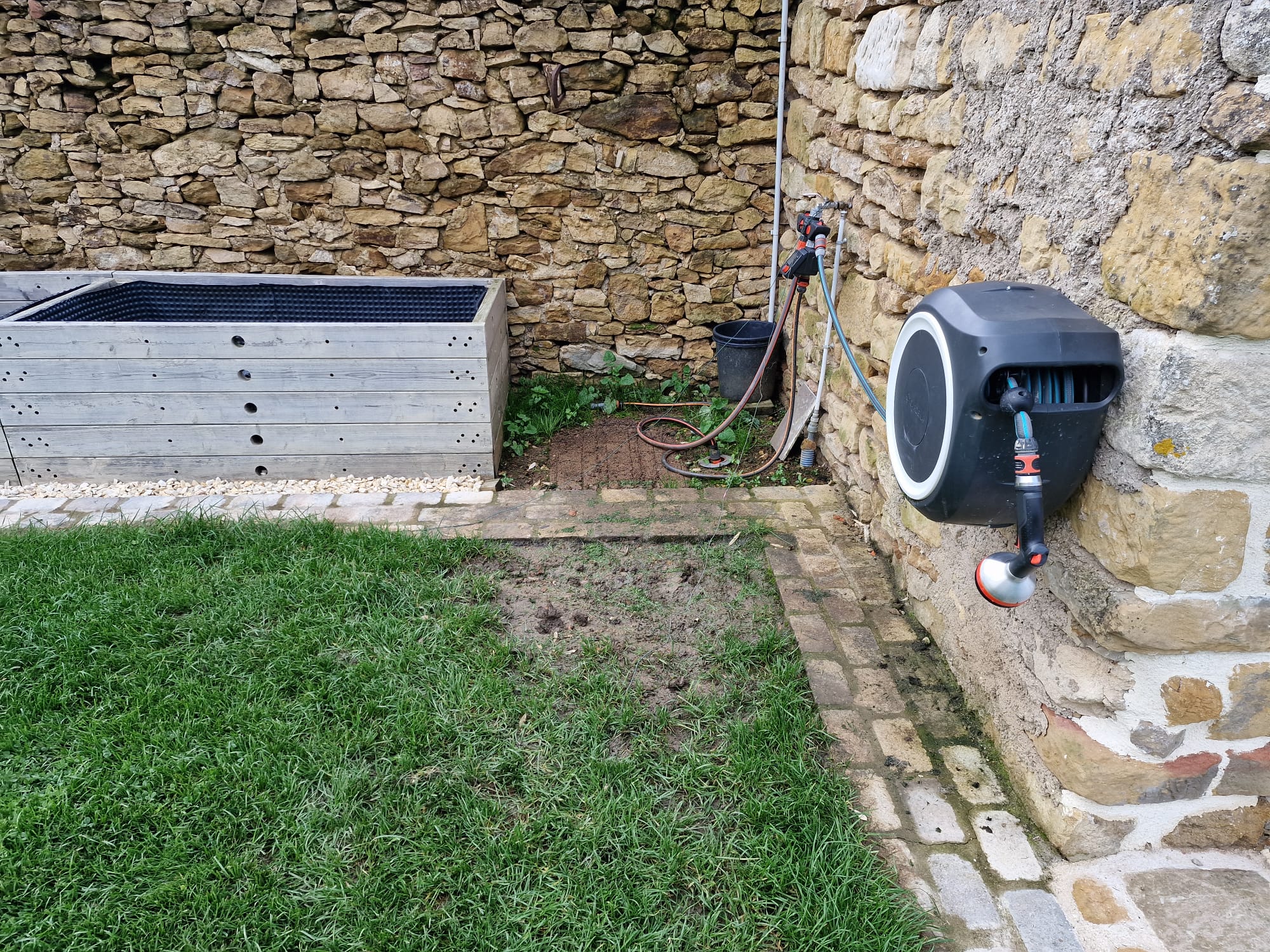

Mon terrain est très simple : 360m2 plats, sans obstacle et délimité par une bordure en pavé.
Les contraintes possibles : petit dénivelé à certains angles et plusieurs angles droits présents.
Le base doit être positionnées dans un renfoncement entre un mur et un carré potager.
J'ai l'impression que le Dreame Roboticmower A1 pourrait bien me convenir.
D'après votre expérience, y a-t-il un risque avec ma configuration?
J'ai peur que le besoin de 1m vide autour de la base soit bloquant.

Au vu des photos, le terrain me parait idéal, surtout avec la bordure périphérique sur lequel le robot pourra rouler pour bien couper les bords (ou alors attendre le Dreame A2 mais ce serait superflu).
Pour les 1m de vide je pense qu'içi ca ne posera pas de problème, je peux simuler ce renfoncement chez moi en ajoutant des obstacles "plein" sur les côtés de la base et voir si le robot se localise correctement et fait bien ses déplacements.
À savoir, lorsque le robot démarre sa tonte, il va sortir de sa base d'environ 1m (du bout de la base, à partir du connecteur en fond de base) et lancer son Lidar pour obtenir sa position exacte puis partir en vadrouille.

Je me dis effectivement qu'il n'y a que le mur qui pourrait gêner, car au niveau de la base, le potager n'obstrue pas plus que si je mettais le robot dans un petit garage.

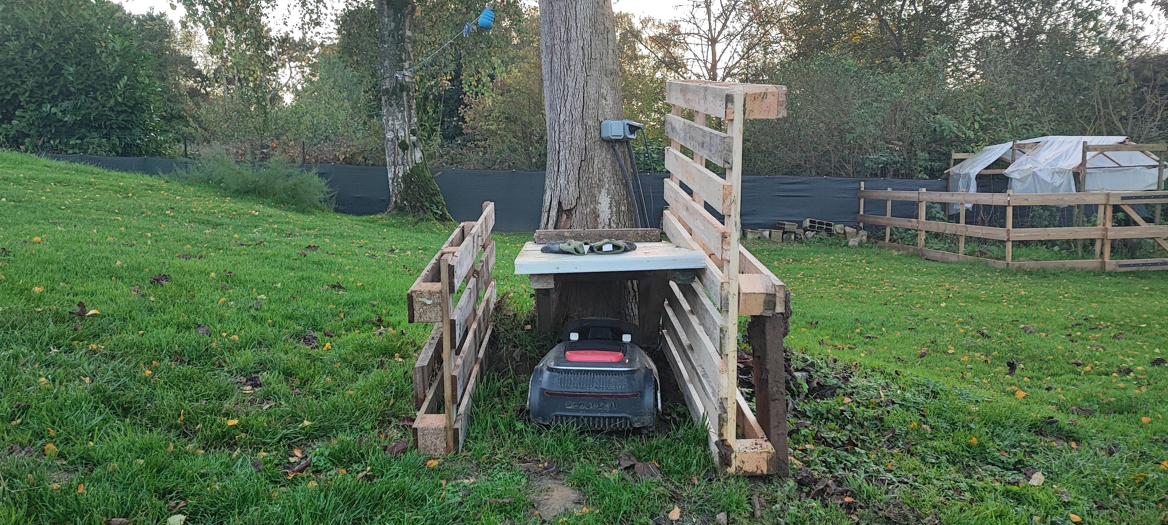

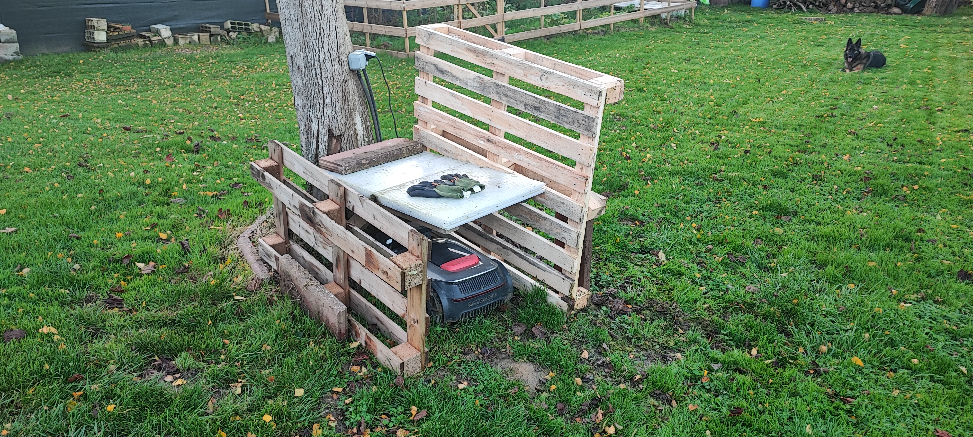

Je vais faire le test en utilisant une planche ou une tole type bacacier (qui doit trainer dans le fond du jardin) pour simuler cet environnement.

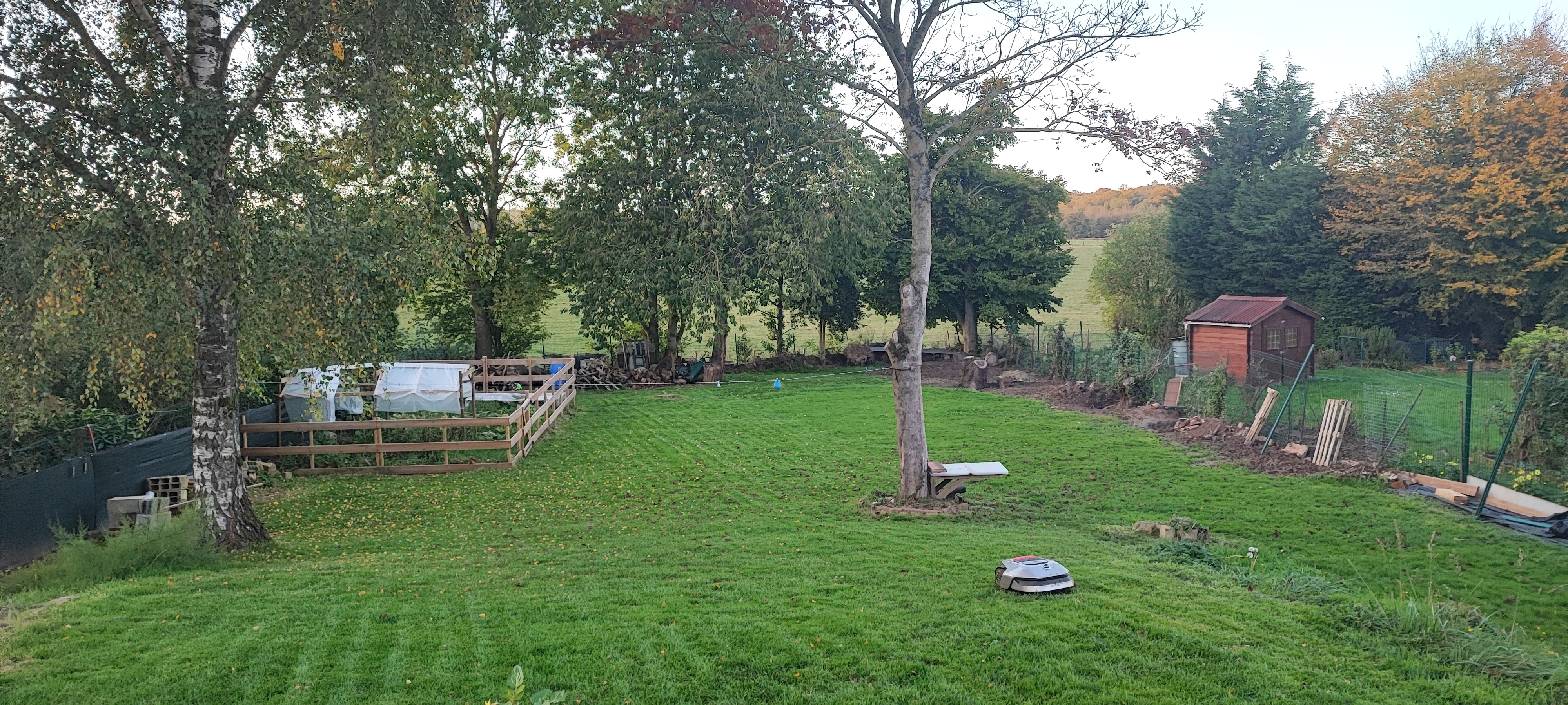

Le Lidar étant très performant, il se repère bien dans l'espace lorsqu'il est déposé n'importe ou dans le jardin donc je ne m'inquiète pas trop pour son positionnement en sortie de base.
Si ca peut te rassurer, mon jardin n'est pas le plus facile à tondre pour un robot, mais il se débrouille très très bien :
D'ici fin novembre le côté droit du terrain sera totalement clôturé, rigide, ça donnera au robot pas loin de 100m² supplémentaire à tondre.

En faisant un "décor" avec des palettes reprenant la future implantation (entre mur et bac en bois), le robot n'est pas perdu lors de son scan et sait très bien retourner à sa base.
