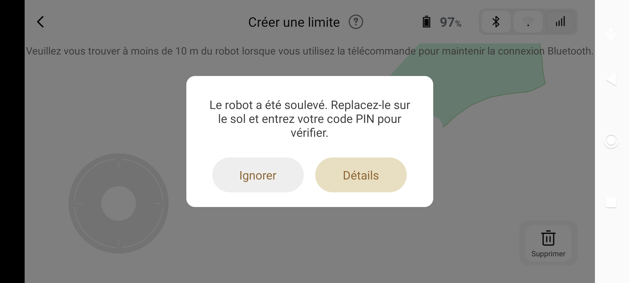

Voilà j'ai un problème avec mon robot A1 : Lorsqu’il tond il n’arrêterais pas de dire « le robot a été soulevé » alors que le terrain est plat. De plus à la longue de me dire cela il fini par se verrouiller je suis obligée de remettre mon code PIN et de le renvoyer à sa base car il ne veut pas reprendre son travail.
J’ai tout essayé… refaire un mappage complet, désinstaller l’application sur smartphone et la réinstaller, rien n’y fait il continue à dire « robot soulever tout les 5mn !
Ma surface totale du terrain a été mise à 1800m2
J'ai remarqué également si cela peut vous aider, que lorsque j'éteins et que je rallume le robot il ne fait plus le même bruit qu'avant.
Merci pour votre aide car je fais 10mètres et le robot se bloque et me dit qu'il a été soulevé alors que le terrain est plat. Du coup je ne peux plus tondre.
