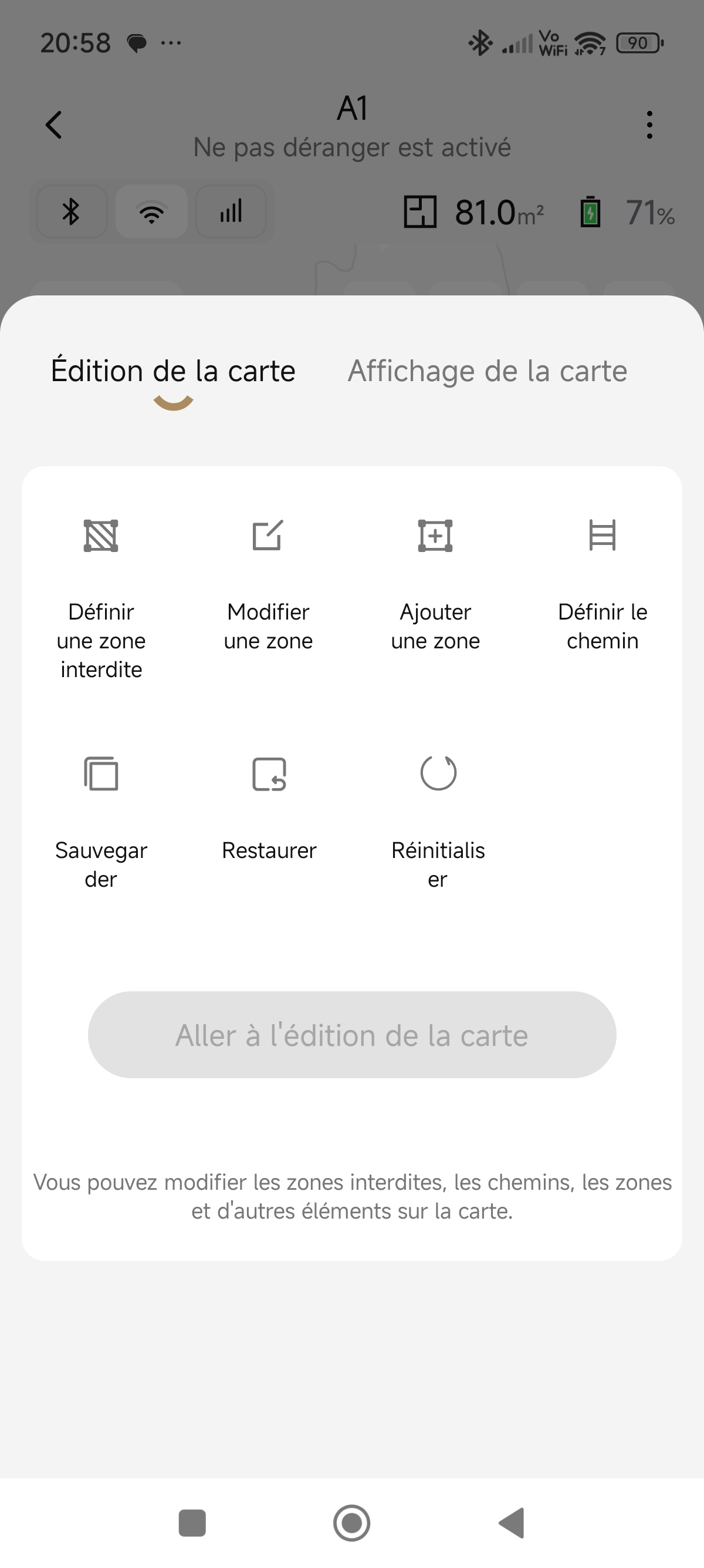

Il est possible de réinitialiser la carte dans le menu d'édition de carte:

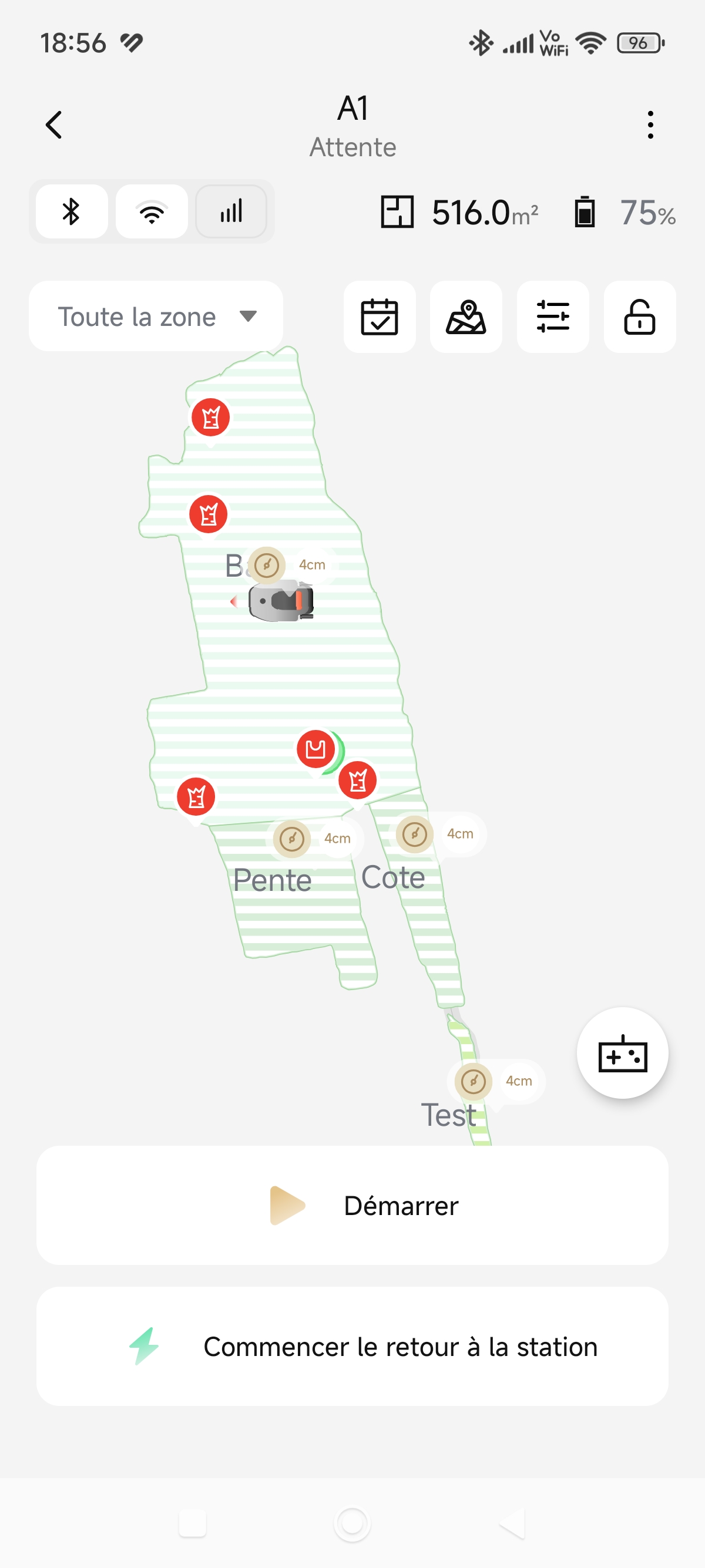

Il est tout a fait possible de diviser une carte (zone) en plusieurs zones (je viens de le faire) comme suit :
Appuyer sur Modifier une zone
Puis sur Paramètres de la zone
Et sur Zone séparée
Placer un trait pour diviser la zone
Attention a bien positionner les extrémités des traits hors des zones
Il est possible de renommer chaque zone avec un nom plus évocateur :D
