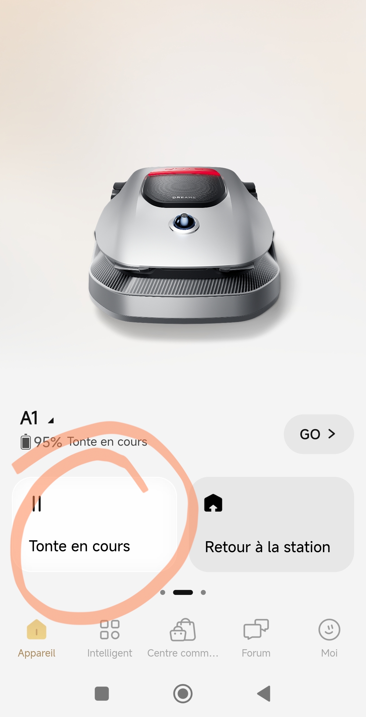

Re: Mise à jour 4.3.6_0568 : capot mal fermé
Vous êtes bien passée par le panneau d'accueil qui permet de choisir le robot ?
Car dans ce panneau vous ne pouvez pas choisir de type de tonte (zone, tout, bords, etc).
Cette solution fonctionne chez plusieurs utilisateurs sur les réseaux sociaux et sur le miens lorsque j'ai eu le blocage.
J'ai bien essayé sans résultat la suggestion que vous m'aviez transmise : le robot veut son code PIN :D
Je peux tout tondre à partir de l'accueil ou, si j'opte pour une sélection (zone, bords...), il me faudra d'abord ouvrir le capot et saisir le code PIN, sinon le robot refuse de démarrer la tonte.
Pas grave en soi, je patiente jusqu'à la future mise à jour.
