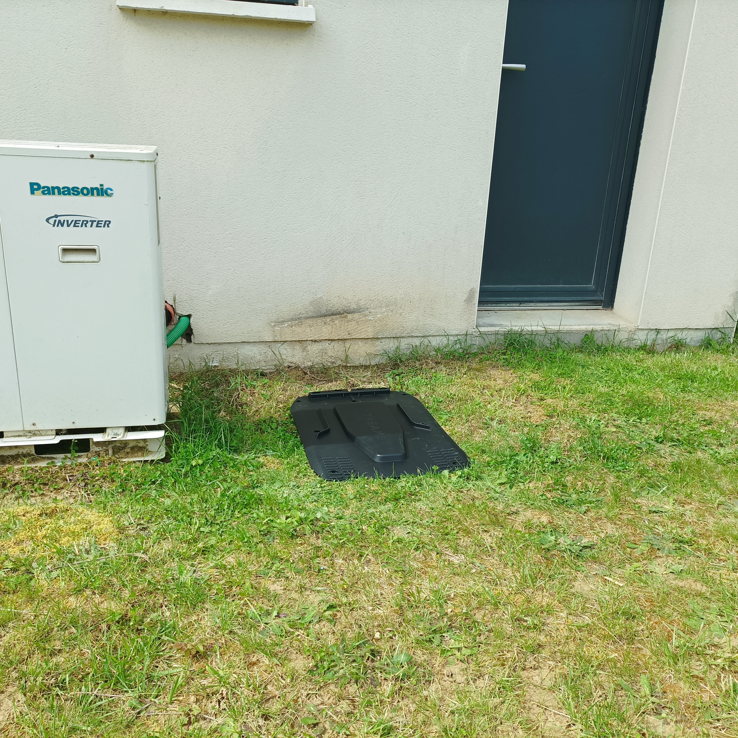

Dreame bien reçu ! par contre le temps se gate et le terrain est vraiment collant, je vais attendre qu'il fasse meilleur pour l'installer !
Je voudrait mettre la base a cet endroit et profiter de la gaine de la clim pour passer l'alim. Sur la notice ils disent qu'il faut un metre de terrain plat de chaque coté, c'est un peu en pente devant, pensez vous que ca ira quand meme ? Je pense mettre des parpaings et des tuiles par dessus pour le protéger...
