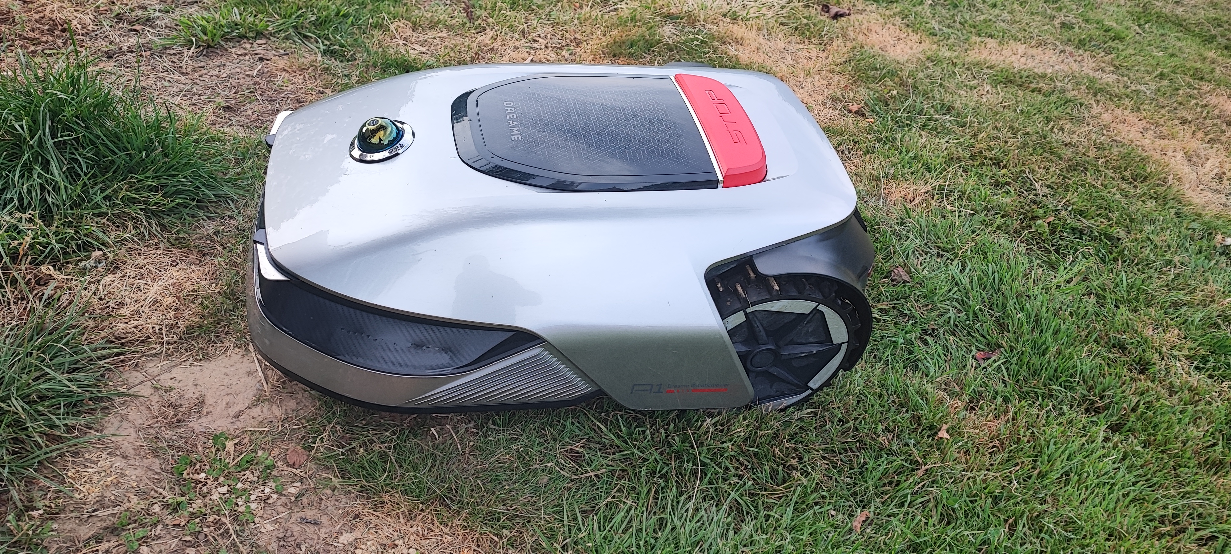

J ai un Dreame A1 que j utilise sur des plans un peu inclinés. Mon problème c est le patinage reccurent. Apparemment il existe des roues tout terrain. Est ce que qql un sait comment remplacer ces roues ? Existe t il un tuto ou un mode opératoire pdf ?
Re: Remplacement roues motrices
Bonjour Body37 :)
Je fais partie aussi de la liste des victimes donc je comprends fort bien le problème ! :mrgreen:
Les roues tout terrain n'existent pas officiellement pour le Dreame A1, mais sont intégrées d'office sur le Dreame A1 Pro, ils s'agit de roues avec crampons.
Néanmoins, elles ne semblent pas encore disponibles à l'achat en pièce détaché (officielle ou non).

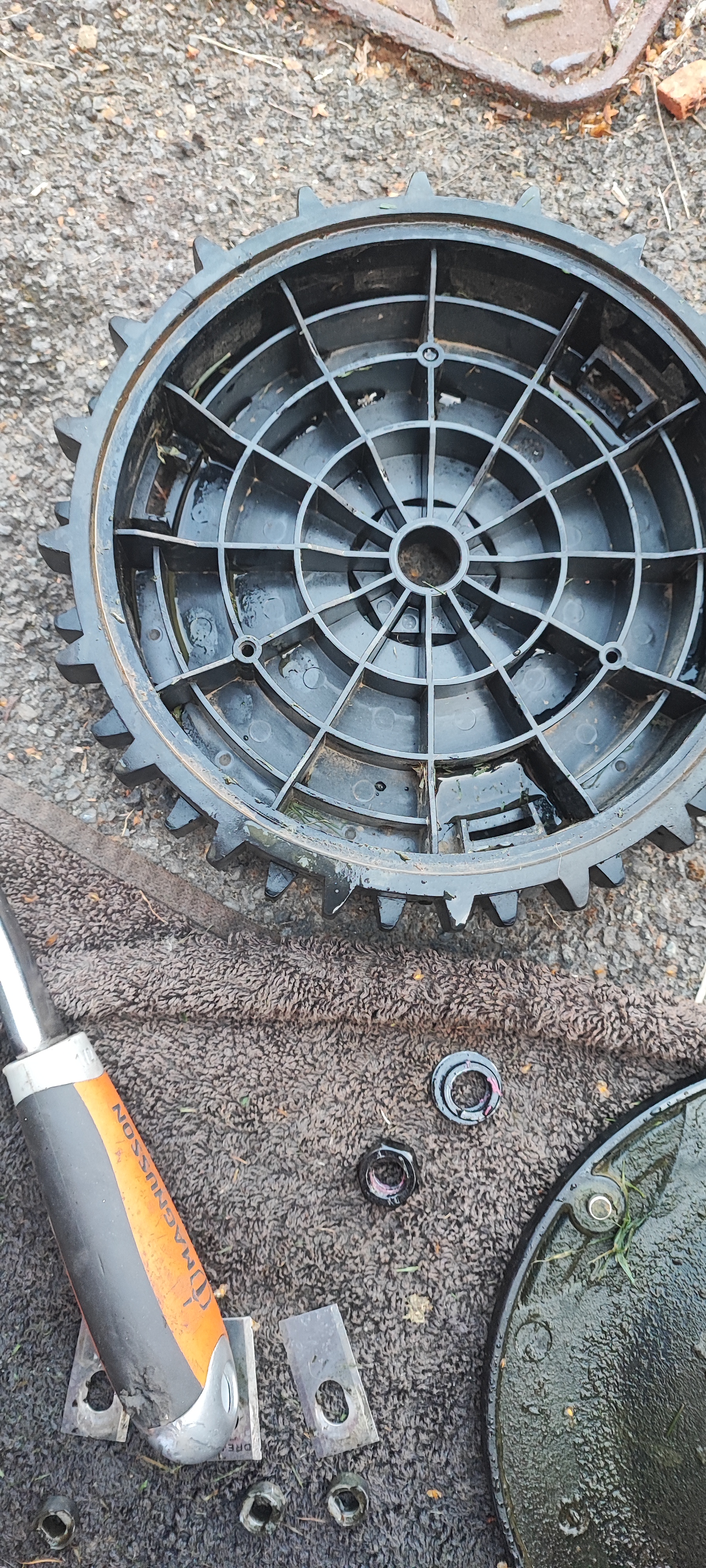

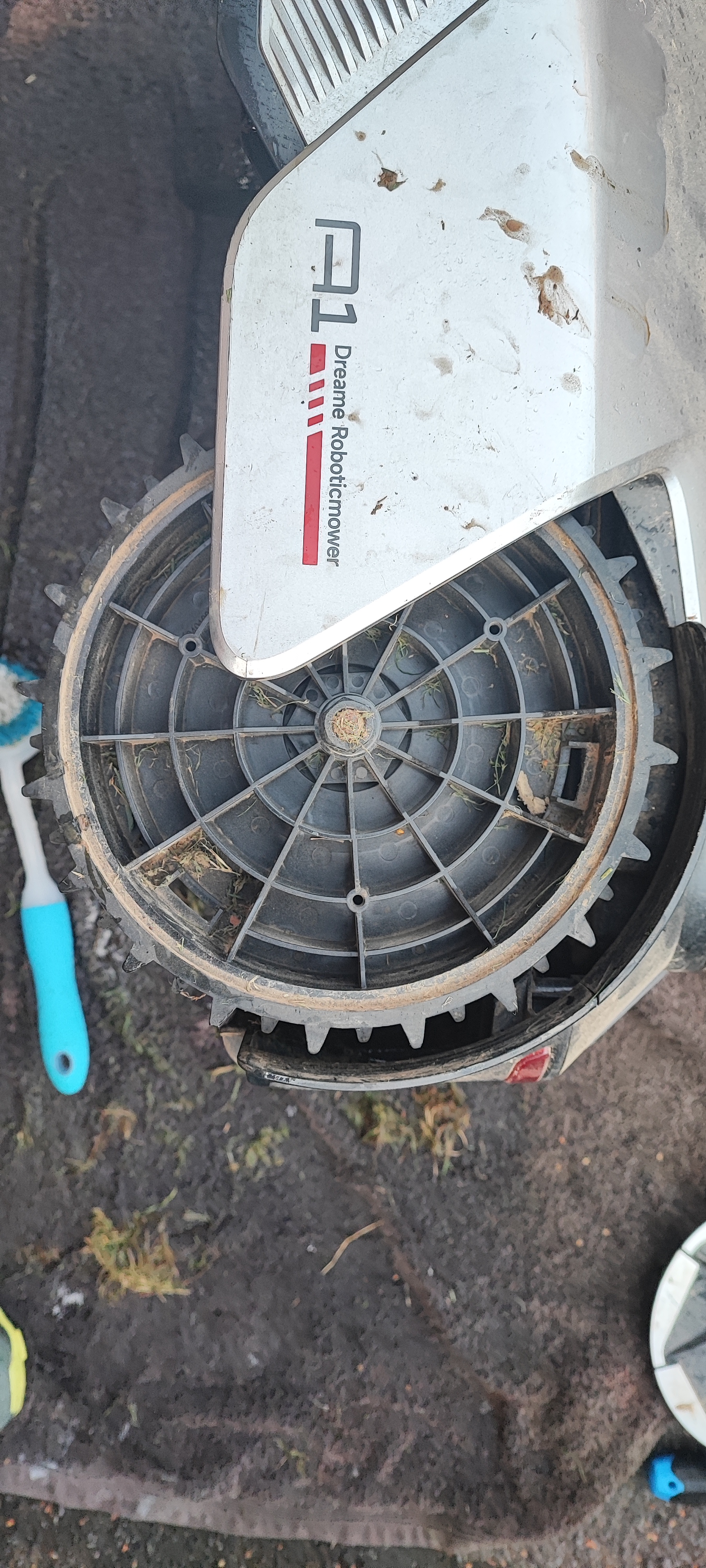

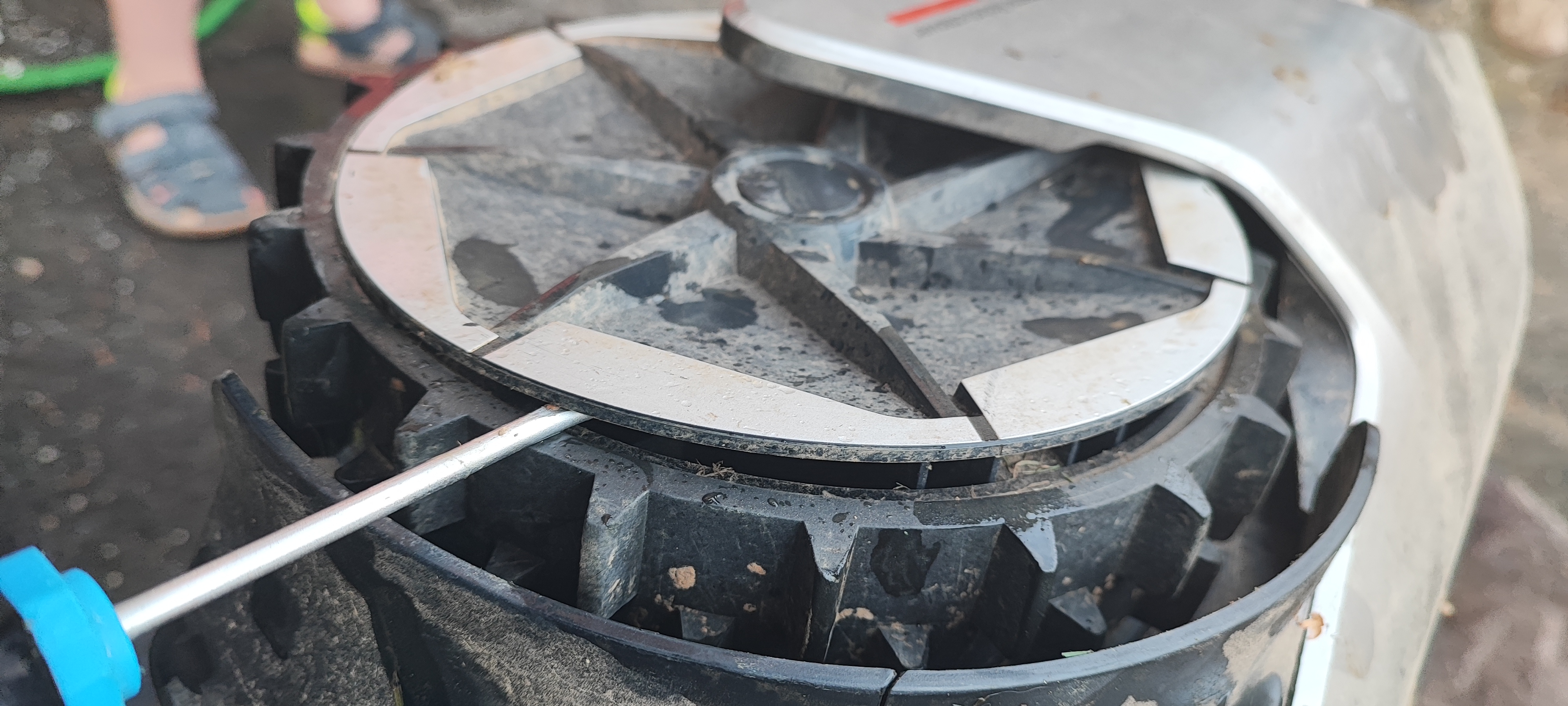

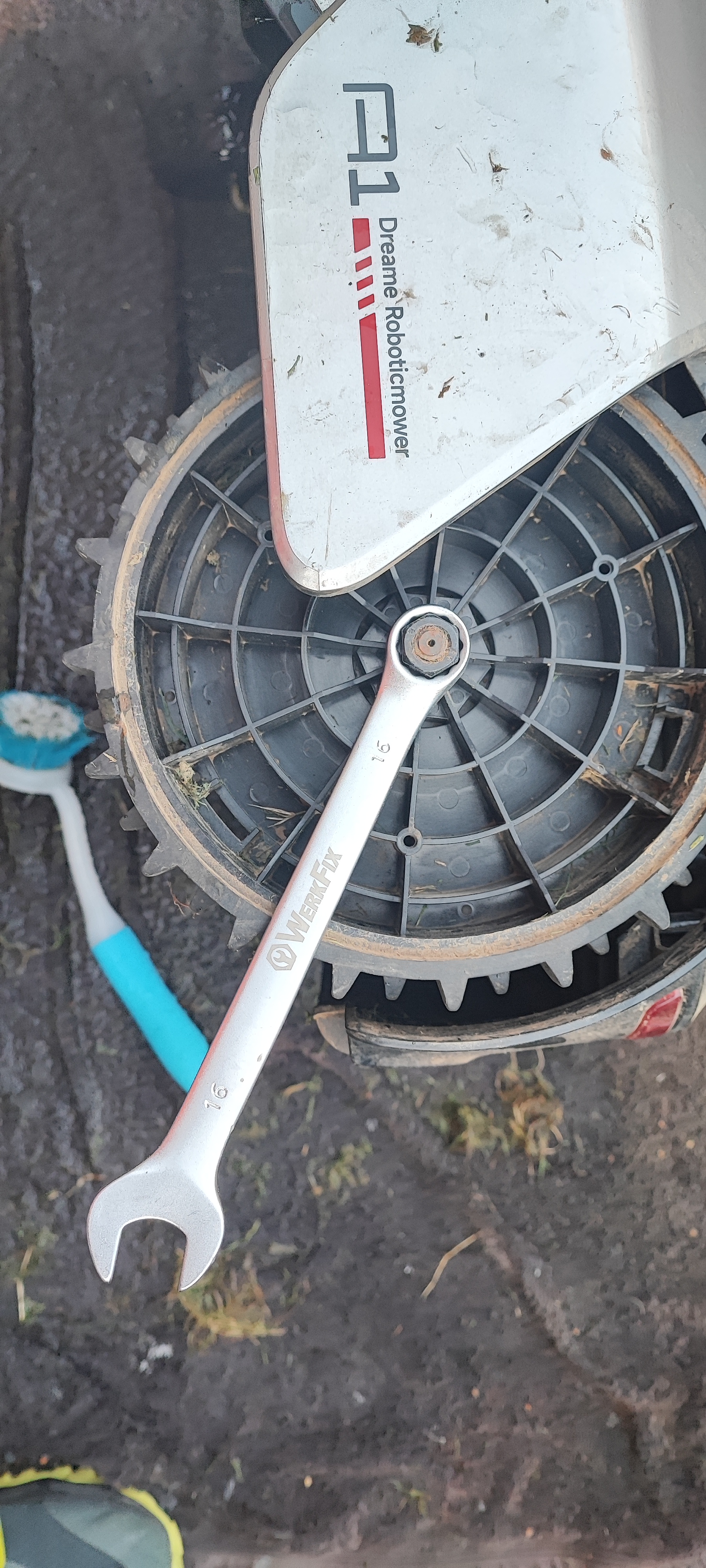

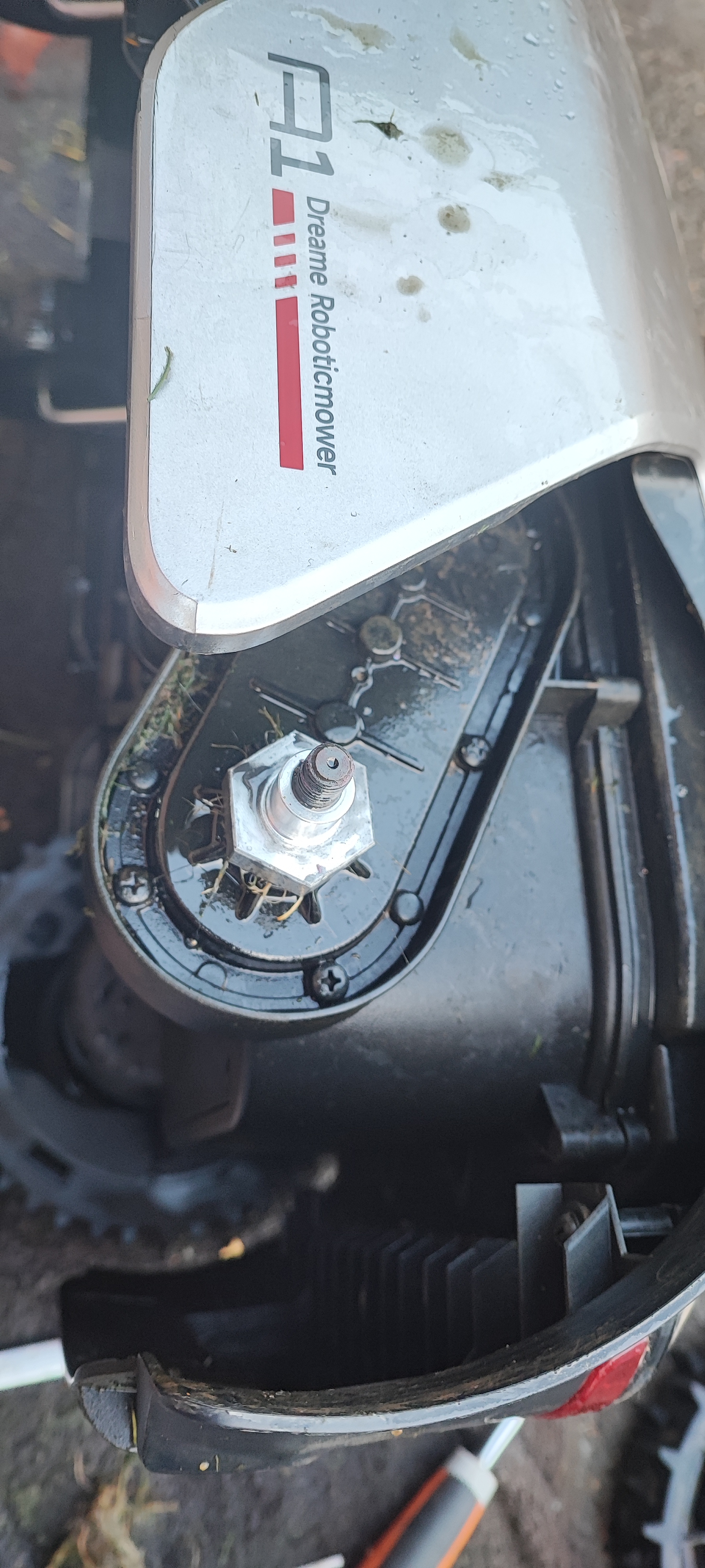

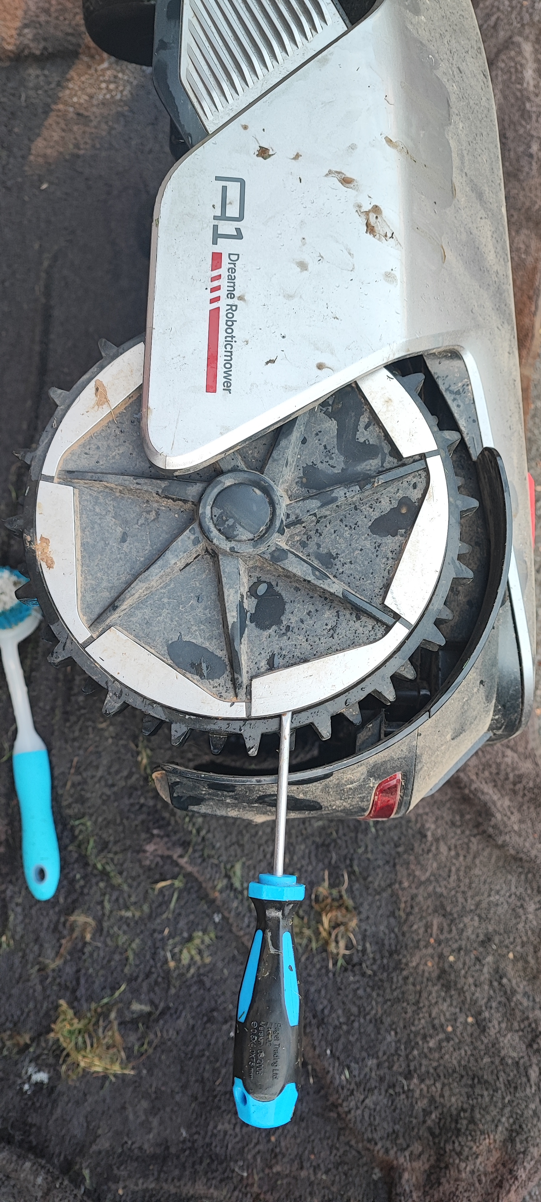

Pour le démontage des roues j'ai procédé avec un tournevis pour déclipser l'enjoliveur et une clé plate de 16 (en tenant la roue) pour dévisser.
Il faut employer une certaine force pour le démontage, et serrer fermement au remontage.
